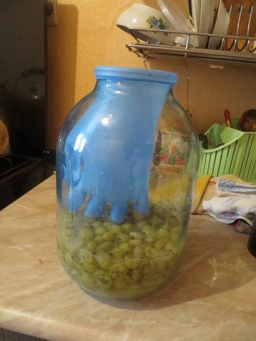

Взял с форума самогонщиков.

QUOTE(шишига @ Mar 6 2018, 01:26)

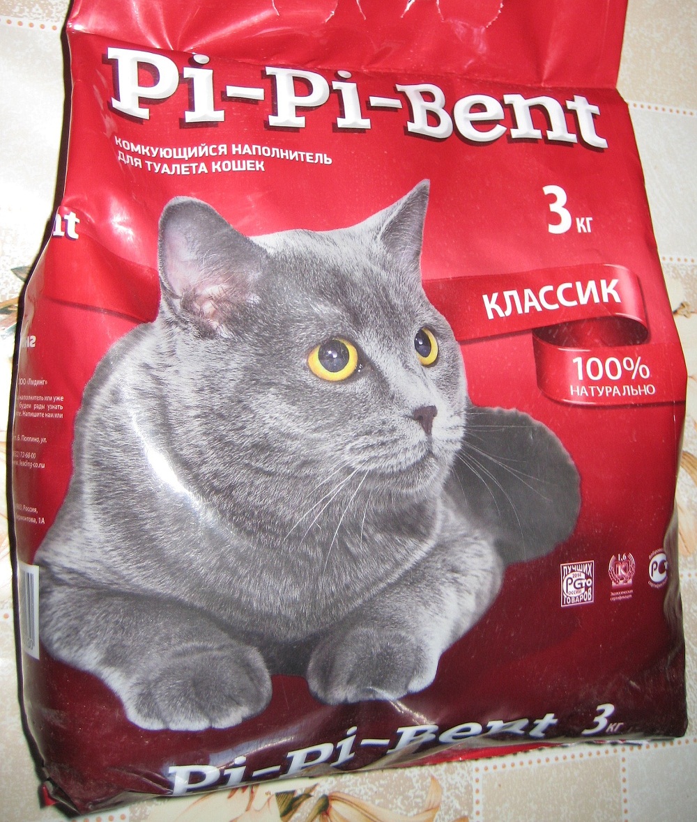

Всем доброго вечера.
Я тоже пользую PI-PI-BENT , брагу ставлю в кегах по 20 литров и на 20 литров браги две ложки PI-PI-BENT осветляется очень хорошо и что самое главное быстро и без лишнего гемора.
Быть добру.
