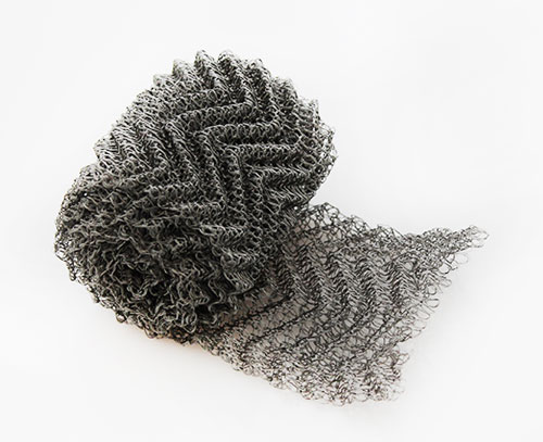

Трубка я так понимая просто сквозная, если так толку не будет. Лучше использовать эту доп. царгу с насадкой или бюджетней для начала набить нержавеющими мочалками.

Я тоже как то сразу про мочалки подумал.Их обязательно методом тыка нужно по качеству подбирать.Хотя я сам бы вставил в эту царгу или верхнюю часть пучок нержавеющих трубок мелкого диаметра.Увеличить площадь пленки. smile.gif

QUOTE(Басмач @ Mar 27 2017, 08:03)
А если вместо нержовых трубок медные вставить, ещё лучше будет, хотя это не панацея, лучше сразу на нормальную колонну разориться.
Вставлю конечно

Комплект насадок Панченкова 3 шт шли в комплекте

Короче не заморачивайтесь.У вас вполне уже и так полноценный комплект самогоноварения.А то мы вам сейчас насоветуем.голова кругом пойдет. blink.gif
На втором перегоне вставляете в царгу свои мочалки Панченкова и убавляете скорость перегона до 0.5 литра в час.И будет отличный продукт.
И главное в нашем деле все таки продолжительный настой и продух. smile.gif Процентов 80 зависит от этого в самогоноварении.Остальное все развод и выжимание бабок с начинающих.

QUOTE(Bardur @ Apr 4 2017, 00:52)
Единственно есть вопрос...насадки где по высоте  размещать в аппарате?
Первую мочалку я бы вставил в нижнюю часть верхней половины аппарата,вторую мочалку вставил бы чуть ниже верхней части царги,а третью мочалку вставил бы в середину царги.
Короче желательно чтобы между мочалками был промежуток хоть какой нибудь smile.gif
И вообще то можно между мочалками засыпать нарезанные кусочки нержавеющей трубки тонкой.

Юзаю такую насадку с медной колонной. Головы 97% идут, тело от 93% до 86%. Без нее СС был 70%, так что вещь хорошая. Медную можно у кого аппарат из нержи.
