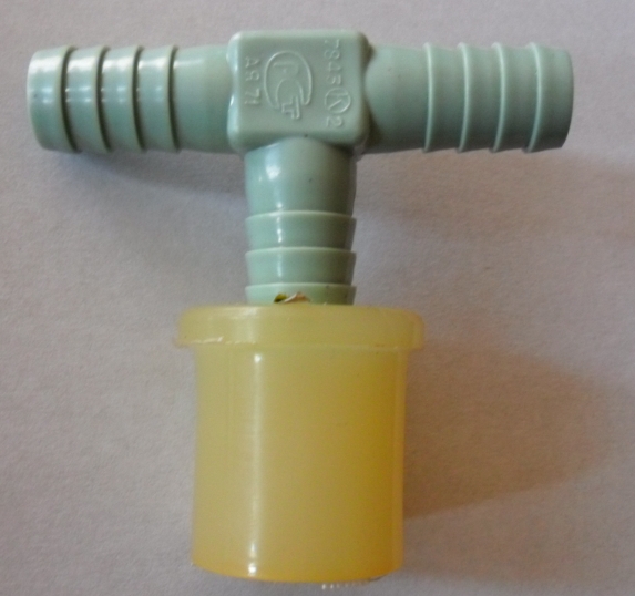

QUOTE(ан-2 @ Mar 18 2017, 06:25)
Пивную кегу из пластика открыть просто.
Необходимо сбросить избыточное давление.
1.Берем пробку от пластиковой бутылки (минералка,кола,пиво...).
2.Устанавливаем по центру клапана(пробки) на кеге.
3.Давим на неё и слышим пшшшш-это стравливается углекислый газ.(повторить несколько раз)
4.После того как газ удален, в зависимости от типа пробки:
4.1. Выламываем лепестки и вытаскиваем пробку.
4.2.Откручиваем пробку,  удобнее газовым ключом.
Вот точно так и думаю делать, только вместо пробки сделать приспособу. . Половину втулки обточить на токарном станке по размеру клапана.

QUOTE(ЧерепашкаНиндзя @ Mar 18 2017, 11:32)
С первой бутылкой тоже заморачивался ,а потом...
user posted image.
Кстати , тройничком еще удобнее будет чем пробками.
