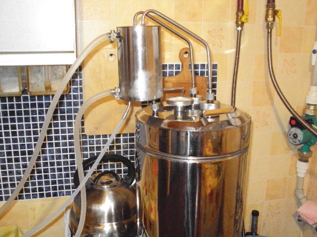

А это мой агрегат.

QUOTE(nikolait @ Nov 21 2016, 19:45)
Дрожжи-250гр или 1/4 пачки спиртовых
А это мой агрегат.
Спасибо. 2 вопроса.
Скажите какой фирмы дрожжи берете и остается специфический от них запах?
Почему у вас к холодильнику 2 трубки подходит?

По поводу фирмы дрожжей сейчас не скажу,дома в наличии нет,кончились.Завтра куплю,сфоткаю и выложу.
А две трубки,так аппарат двойной перегонки за один цикл.Он еще "спиртовар Истомина"
называется.Через инет заказывал из Челябинска.Сейчас они новые пошли с царгами и охлаждением царг.
