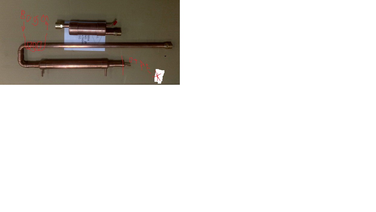

QUOTE(Muravey @ Feb 17 2016, 16:31)
Таким образом, конструкция все таки подлежит небольшой доработке  alko_2464.gif
никогда не говори никогда

QUOTE(ice @ Feb 17 2016, 18:16)
Не надо ничего отрезать. Вы сейчас насоветуете.
Да и дополнительное охлаждение наверное не надо.
Такие аппараты прекрасно работают в таком виде и давно испытаны.
У них отделение сивушных масел среднее но некоторым это нравится.
Спирт конечно на таком не получишь а вот типа виски получить можно.

QUOTE(uraaaa @ Feb 17 2016, 18:50)
Надо.Дефлегматора не хватает.

QUOTE(uraaaa @ Feb 17 2016, 19:50)
Ну не надо, так не надо ... когда захлебнётся- будет поздно ... я не настаиваю
"Наверное" не аргумент ... зачем же отказываться от возможности регулировать процесс
После слова "отделение" совсем стало грустно, но всё же дочитал до конца и понял , что Вы и есть то самое меньшинство "некоторым". Ну что же- это Ваш выбор, но смею Вас заверить только из-за не знания предмета
Так что Вы справедливо зарабатываете жирный минус в репу за флуд и не профессионализм в профильной теме ... что бы "не насоветовал" biggrin.gif

QUOTE(Goldfisher @ Feb 17 2016, 18:53)
Дефлегматор есть - обвел на рисунке.
Басмач
post Feb 17 2016, 20:05
Создана #3051
Сообщений: 9,080
Пользователь №: 7,431
Репутация: 731 кг
QUOTE(uraaaa @ Feb 17 2016, 20:53)

QUOTE(ice @ Feb 17 2016, 19:12)
Наверное надо было написать - " с трудом дочитал до конца" там же было еще около
десяти слов.
Далее по аппарату:
Вы советуете отрезать патрубок по которому стекает спирт.
И при погоне будете с банкой целый день стоять - ведь шланг отбора одеть уже некуда.
Вас спрашивают - покупать такой аппарат или нет а Вы отвечаете - покупай только
одно отреж другое привари третье намотай. Это как с авто - конечно покупай Ладу Гранду только отреж двигатель привари зад от Ниссана и выкинь колеса. Получишь то что надо.
Слово "отделение" написал для большего понимания. Не ожидал встретить профессионалов в процессах ректификации , расчетах числа ТТ и процессах тепло-массообмена. Можно и на этом языке пообщаться (учебу в "керосинке"еще не забыл).
Ну и последнее - подожду часок пока не снимете минус. Ну а далее влеплю минус еще жирнее.

QUOTE(Басмач @ Feb 17 2016, 20:05)
Ну может быть и так - хотя если он сделан по принципу мокропарника (во внутрь не заглянешь) а не сухопарника то все-таки процессы дефлегмации там происходят.
Сообщение отредактировано uraaaa: Feb 17 2016, 20:24

QUOTE(uraaaa @ Feb 17 2016, 21:21)
Ну может быть и так - хотя если он сделан по принципу мокропарника (во врутрь не заглянешь) а не сухопарника то все-таки процессы дефлегмации там происходят.
В мокропарнике газы проходят через жидкость(суть чилима), в сухопарнике есно нет .Там и там присутствую процессы дефлегмации, но ввиду своей малой эффективности (в районе одной ТТ в лучшем случае) нас не интересуют и как таковыми дифлегматорами не являются. Нам нужен дефлегматор на основе противоточного холодильника

QUOTE(uraaaa @ Feb 17 2016, 22:01)
Я понимаю что у Вас проблемы с чтением но все-таки прошу обратить внимание  и постараться прочитать  пост №3052.
Извини , пропустил этот пост ... отвечаю на него по пунктам
1 Отрезать нужно тонкую часть приёмника(переходник явно заужен по сравнению с оригиналом от Игоря серии ХД4) и шланг цеплять на основную трубку. Там простой противоточник, а не внутренняя спираль.
2 Просили оценить девайс(правильный или нет) и не слова про покупку ... у нас в деревне куда показывают- туда и едут biggrin.gif
3 ну есно я не писал "покупай"
4 с этого и надо было начинать
5 да чаво уж там, ляпи, biggrin.gif ... но, дружеский совет, почитай правила репутации - могут быть неприятности с администрацией. По этому потерпи и через недельку крендач, самое то ... Ну, а ещё лучше минус может компенсироваться плюсом от меня же ... при условии отсутствия хамства и присутствия дельных , практичных советов в теме
Сообщение отредактировано ice: Feb 17 2016, 22:08
