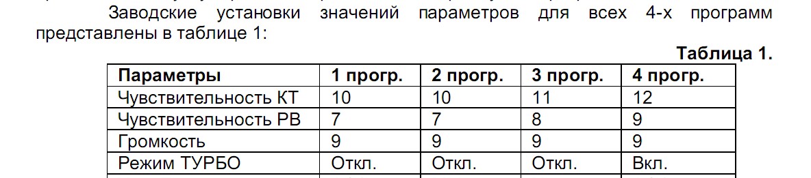

QUOTE(сектант @ Jun 2 2013, 12:05)
В третьей проге натяните ОУ до 9 в режиме эконом. КТ -11, РВ-4, ГСС-4-5, длину КТ кубов на 5.
А разве это правильно, что РВ меньше КТ? Если не ошибаюсь, где-то проскакивала фраза Асго, что РВ должен быть больше. Даже в заводских настройках на всех 4 программах именно так.
...Земля хранит бережливо латы и каски.

QUOTE(Lonelywarrior @ Jun 2 2013, 17:04)
ошибаетесь! 17.gif читайте инструкцию внимательней
РВ - играет большую роль на поведении прибора. Если поиск идёт по максимальной глубине, скручивание РВ убирает излишние фантомы, позволяя удержать прибор на больших значениях КТ. Сильно грубить РВ не стоит, как правило ниже четырёх не переступаю.

QUOTE(FoxBOY @ Jun 2 2013, 17:16)
Нет, он не ошибается. РВ 7 это 78% а КТ 10 это 71% от полной шкалы.
Сообщение отредактировано asgo: Jun 2 2013, 16:52
