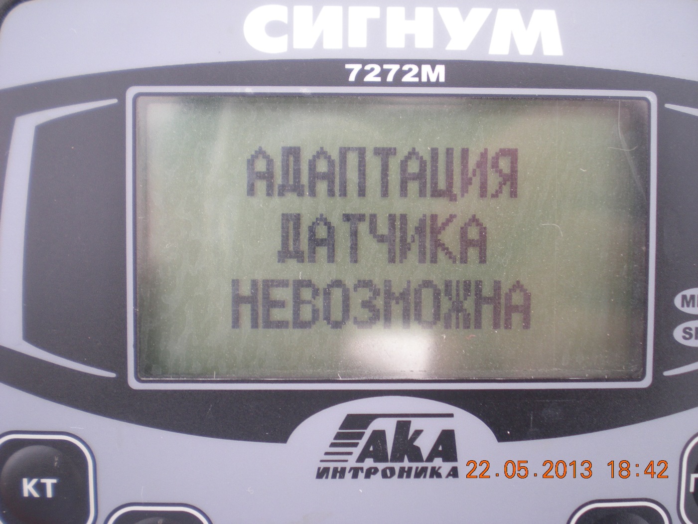

купил сига с зх частоткой, при включении пишет "адаптация датчика не возможна", при чем на всех трех частотах, при тряске прибора постоянные фантомы.
В чем дело?

QUOTE(rusya @ May 22 2013, 17:35)
В чем дело?
Включаете прибор как?

QUOTE(rusya @ May 22 2013, 18:00)
в смысле как, тумблером на задней панели
Понятно, тогда... При первом включении с новой катушкой или частотой, надо зажимать кнопку +

QUOTE(asgo @ May 22 2013, 18:12)
Сергей, огромное спасибо за разьяснения!
С + тоже включил, катуха определилась, частота; отбалансировал, включил 2 программу чтоб не борзеть, один хрен фантомит, что при проводке над землей, что в воздухе. Затем выключил, включил и опять катуха потерялась - её что надо постоянно определять?

QUOTE(rusya @ May 22 2013, 19:17)
Потерялась - опять пишет адаптация датчика невозможна?
Не за что. smile.gif Да, каждый раз перед переключением частоты надо выключать и после перещелкивания включать с плюсом. Прибор воспринимает новую частоту как новую катушку.
Все обладатели 3-х частоток (я тоже к ним отношусь smile.gif ) ждут новую прошивку, как в Беркуте, чтобы можно было переключать не адаптируя заново катушку.

QUOTE(asgo @ May 22 2013, 19:41)
а что за фантомы при тряске (даже на лоховской 2й программе)

QUOTE(rusya @ May 22 2013, 20:07)
Попробуйте проверить на другом приборе и если повторится то вам в akalogo.gif на чай. Переключатель частот четко "щелкает" или размазано?

QUOTE(Oxgan @ May 22 2013, 20:33)
Не пишите глупости. Фантомы при тряске это просто фантомы при тряске. Любой прибор будет срабатывать. Если тряхнуть хорошенько.
Возьмите любой прибор, способный взять Катин пятак глубже 30 см и встряхните- будет то же самое.
