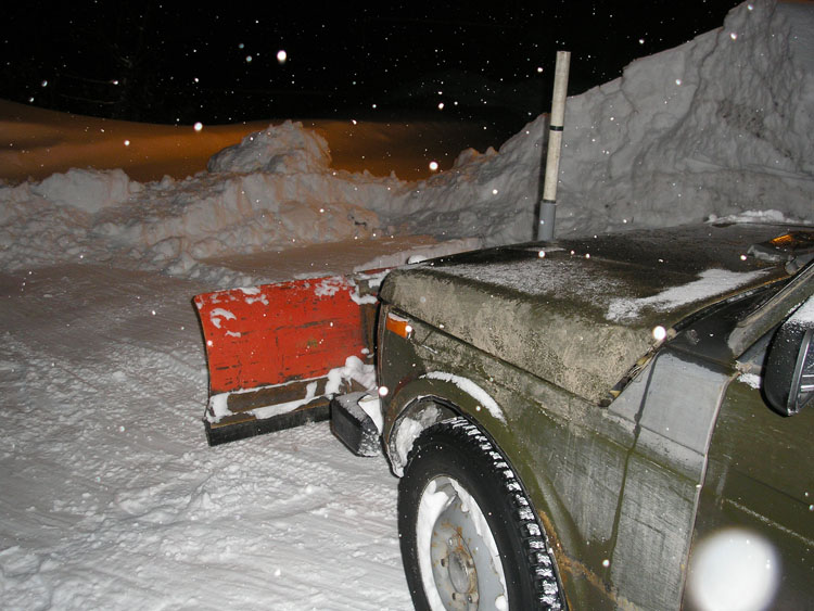

По толкал не много снег, получается не плохо!
Думал, что все надежно, но нет, сегодня первая поломка.
Вот тебе и новая лебедка (покупай, но проверяй)

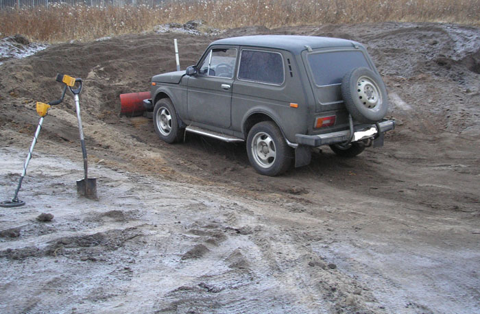

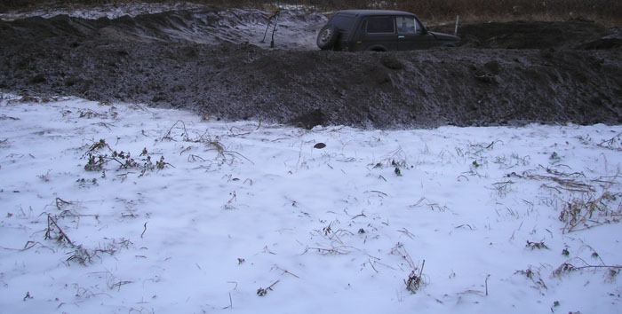

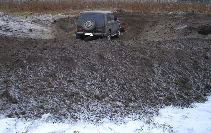

Вот объём одного рабочего дня
Порядок уже наводил ночью при свете фар
Весной взойдет трава и будет все как обычно.

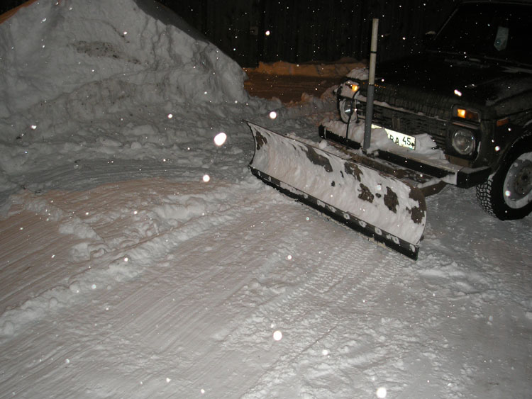

Бывало и снег греб, когда сезон уже на заходе.

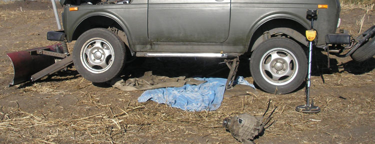

Был случай, заклинила раздатка в поле, без проблем отжался на отвале,
+ не много зад под домкратил, 30 минут и раздатка возле машины.

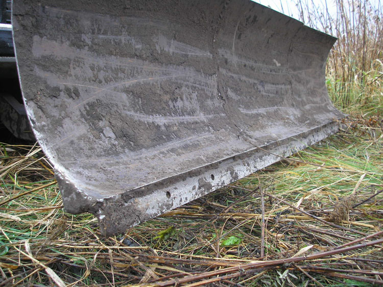

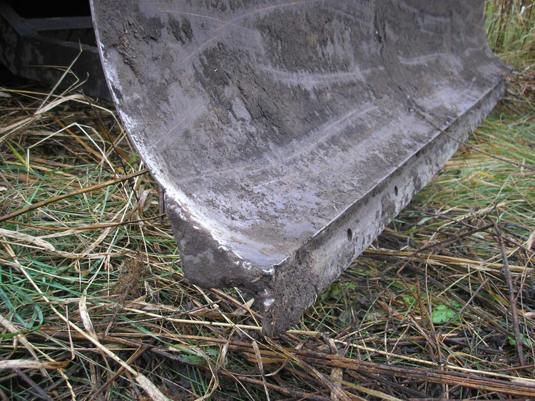

Вам спасибо за идею,после Ваших постов и решил попробовать. Нож из трубы газовой (8мм),тяжелый,мягкий легкий грунт гребет конечно,на испытаниях,в реале ничего не вышло.Я думаю,что моя ошибка (недоработка),то что нож жестко никак не закреплен,вниз под своим весом,вверх на штатной лебедке.Хотел на гидравлике сделать,да планы опять сменились.
Перейдем в закрепленную тему.
Да, я с начало тоже вырезал сегмент из газовой трубы, оказался тяжелым и
площадь не большая по высоте, а самое главное площадь среза-зареза 8 мм
не очень хорошо, приварил уголок 50х50х5 мм, гораздо лучше,
режущая кромка иногда слегка гнется об камни, кирпичи ворочает отлично!
Обязательно, чтоб отвал был шире колеи колес хотя бы по 10 см.
Ну и самое главное вы поняли, отвал должен быть закреплен жестко!
Не плавующий !
За работу почты ответственность не несу.

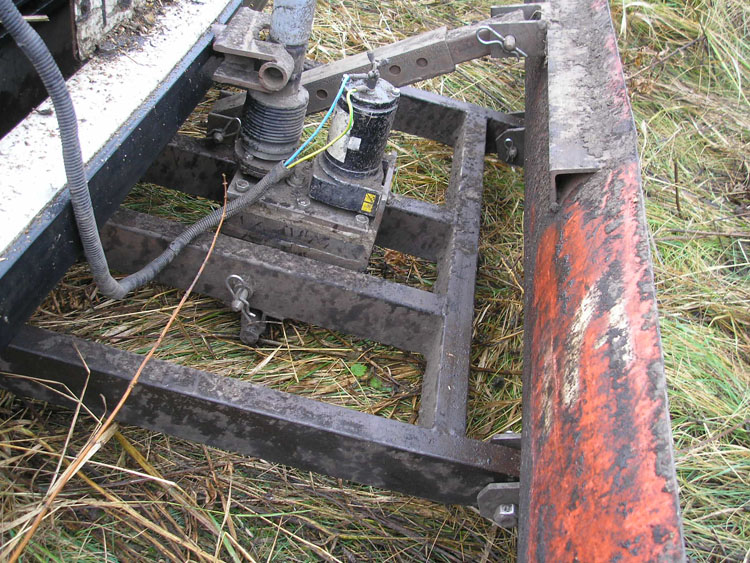

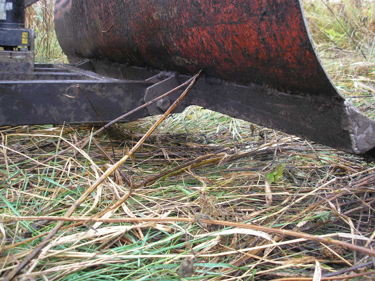

Низ отвала связал,усилил 63 уголком, а на лезвие 50 уголок.

Спасибо. Я вот по этим фото не могу понять-режущая кромка-привревьюный уголок практически перпендикулярно земле-это рабочее положение,так и гребет\срезает?
Горшок
post Oct 14 2018, 19:27
Создана #159
Сообщений: 967
Зарегистрирован: 5-October 11
Из: 45 RUS
Пользователь №: 34,519
Металлоискатель: ACE 250+
Репутация: 648 кг
Режущая кромка это уголок, если режу дерн или копаю, делаю
угол атаки по острее , хотя и перпендикулярно делаешь, тоже режет.
