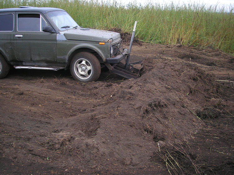

Доброго времени!

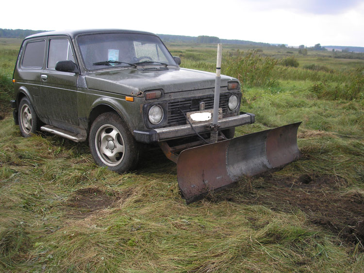

Вот мое изобретение, создавал для закапывания шурфов,
сегодня отвал прошел проверку боем, оказалось можно и покапать не много,

post Sep 5 2016, 20:15
Создана #124
Сообщений: 967
Зарегистрирован: 5-October 11
Из: 45 RUS
Пользователь №: 34,519
Металлоискатель: ACE 250+
Репутация: 648 кг
За работу почты ответственность не несу.

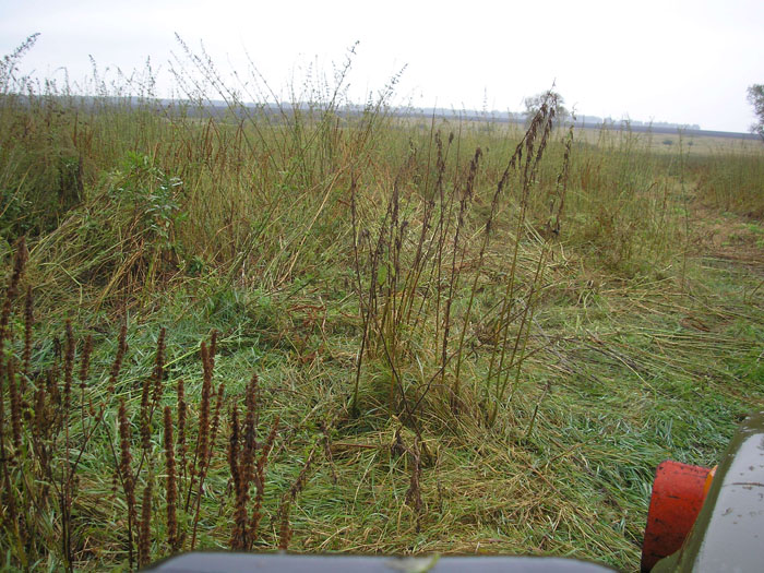

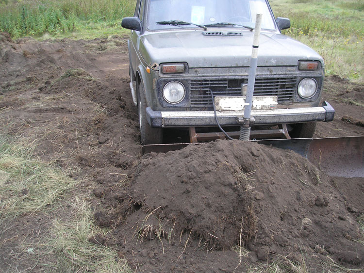

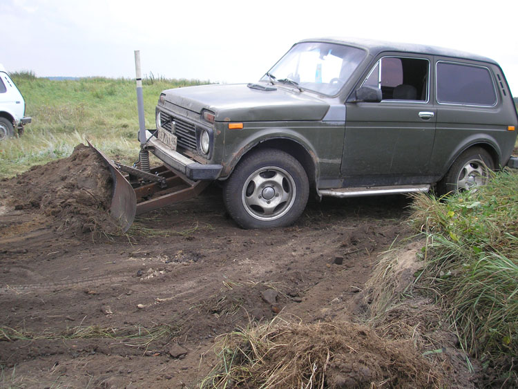

Сегодня закрепил проверку надежности ,дерн режет хорошо, сцеплением не пахнет,
заранее было поставлено от ш нивы.
По маленьку ,по тихоньку на пониженной , а результат радует!

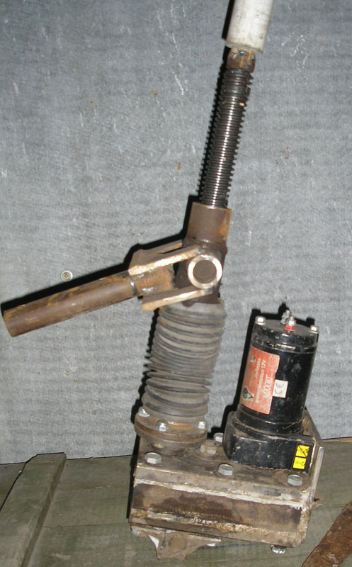

QUOTE(Горшок @ Sep 9 2016, 23:58)

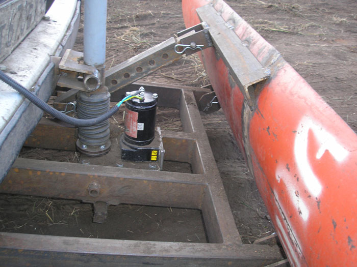

Приветствую! Отличный агрегат получился! А как, если не секрет, подъём лопаты устроен? rolleyes.gif На фото, не совсем понятно. Для снега нужно такую сконструировать. smile.gif

Доброго дня!
Привод винтовой через самодельный редуктор,
двигатель от т.е. лебедка от квадрика с пультом
дури хватает ,машину поднимает ,за счет этого за резается в дерн.
карта втб .....889

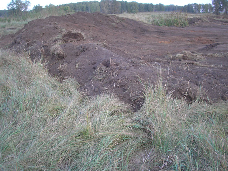

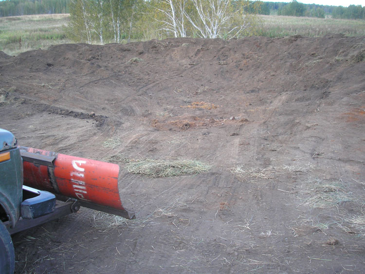

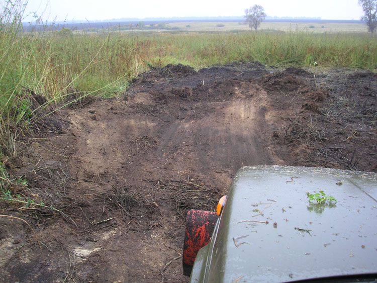

Сегодняшний шурфик домовой ямы, получился глубиной около метра глубиной,
а монетки все попадали!

QUOTE(Горшок @ Sep 13 2016, 20:01)
Если вы, выставляете такие фото, то хотя бы фото, как осталось после вас.

QUOTE(Fanky @ Sep 14 2016, 10:45)
Я выставлял фото о возможностях нивы с отвалом,
ну а ,что после меня остается, поверьте не хуже чем было.
Получается ровная планировка, Даже лучше, чем после ручного шурфа.

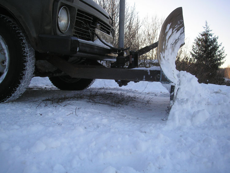

Доброго дня!
Подготовил отвал для уборки снега,
закрепив вместо лезвия ,резиновую ленту 20 мм.

Приветствую! Хотел уточнить пару моментов:
1-от чего редуктор приспособили и передаточное какое?
2-зачем такой длинный вал (винтовой) вверх торчит?
Заранее спасибо.

1. Редуктор полностью делал сам, от корпуса до шестеренок и валов,
приходилось обращатся на завод.
т.к. лебедка мало оборотистая, пришлось повысить обороты 1\3 (хочется еще
повысить обороты вала но думаю будет терятся мощность)
2. вал с гайкой стоит от больших тисов,получается рабочий ход около 25 см.
серая труба не подвижная это пыльник вала,
а белая труба это линейка мin max хода вала, есть на валу две черные метки.

Спасибо за ответ. Т.е. вы лебедку целиком в своей конструкции задействовали,вместе с родным редуктором?
Горшок
post Nov 13 2016, 11:51
Создана #136
Сообщений: 967
Из: 45 RUS
Репутация: 648 кг
QUOTE(Baiker @ Nov 13 2016, 13:24)
Да с родным редуктором, иначе ни как.

post Nov 13 2016, 17:58
Создана #137
Сообщений: 967
Из: 45 RUS
Репутация: 648 кг

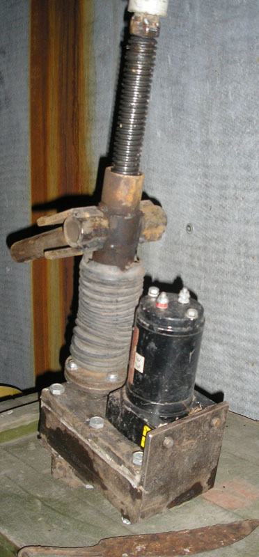

Очень интересно редуктор с передаточным на вал, как делали, шестерни и сам винт от чего подобрали. корпус понятно самоделка по месту. Если что можно вличку. Спасибо.

По внимательней прочтите мои посты, вопросов будет меньше.
Добавлю, что шестерни взял с кпп 2101, со вторичного вала, и 2 шестерни заднего хода
и два вторичных вала 4х ступ.и 5х ступ., а потом gfgt.gif lupsk.gif gfgt.gif gfgt.gif trudu.gif alko_2464.gif
получилось компактно
