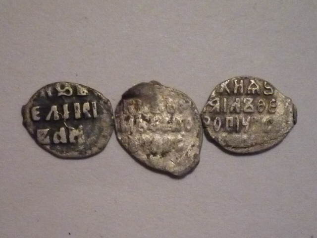

Друзья, доброго времени суток! Нарыл немного чешуи, но в ней совершенно не "рублю". Подскажите, пожалуйста, чья она, если прочтете и стоит ли чё?
Заранее благодарен!
Riko
post Oct 18 2010, 15:07
Создана #6726
Сообщений: 1,106
Зарегистрирован: 13-April 10
Из: M.O.
Пользователь №: 17,111
Репутация: 248 кг
верх - Борис Федорович - он же - Федор Иванович - Иван4(?)
низ - Борис Федорович - он же(?) - ?.
Сообщение отредактировано Riko: Oct 18 2010, 15:08

QUOTE(Даймлер @ Oct 18 2010, 15:43)
Заранее благодарен!
два Бориса, Английская компания (с именем Фёдора), Василий III
три Михаила
Английская компания ценная вещь, остальное хлам.

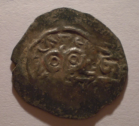

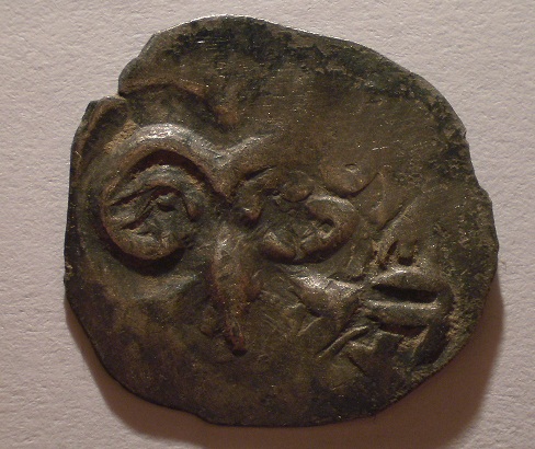

Наконец-то исполнился еще один мой мечт! Нашел "рязанку".
Датируйте пожалуйста.
Заранее благодарен.

Не просто рязанка -
Пронск, Иван Владимирович.
Уж точно, достойна мечты!
Особо интересен "медный бунт"

О Володь, я погуглил, результат впечатляющий, поздравляю

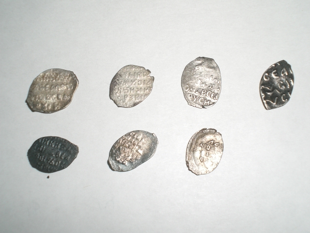

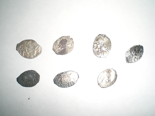

Подскажите пожалуйста, что за чешуя? И если можно по цене.

QUOTE(elektr @ Oct 18 2010, 19:36)
Не просто рязанка -
2 misha-misha : Спасибо, Саня!!!

QUOTE(ДЮША @ Oct 18 2010, 21:48)
1 - двустороннее подражание Суздальско-Нижегородского княжества
2 - Храбрый, Серпухов
6 - Пётр
остальное - Грозный

Спасибо большое за идентификацию! Вы меня dnvn приятно удивили, что в этих монетках есть что-то ценное. Если не сложно просветите, что это - английская компания и какая из этих монет? Сколько стоит в таком сохране. Буду благодарен.

QUOTE(Даймлер @ Oct 18 2010, 23:30)
Монета № 3 в верхнем ряду. Подделка под русские монеты (в данном случае под Фёдора Ивановича), чеканена предположительно Английской компанией в конце XVIв.
В лучшие времена цена на подобные монеты приближалась к 1000 у.е., сейчас х.з.

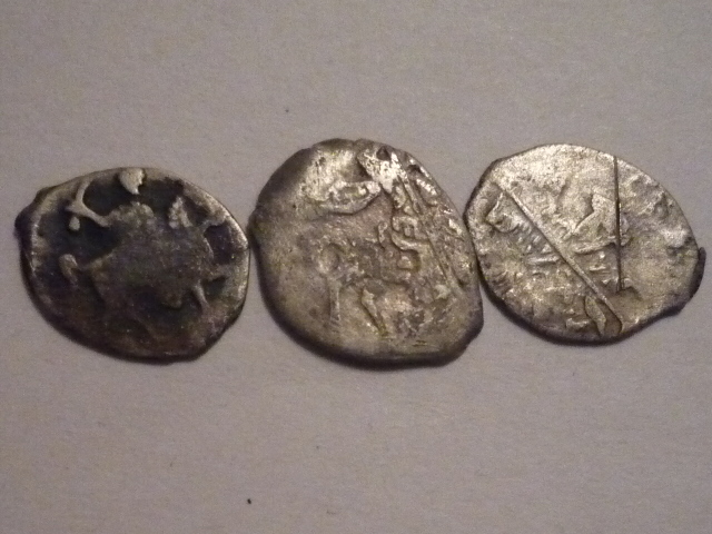

Здравствуйте! Подскажите, пожалуйста, чьи чешуйки? Вроде как Грозный, Михаил фёдорович и не знаю.
