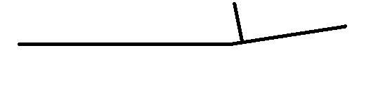

смотрим схему
на свои сигнумы обратите внимание,каку ю форму имеет штанга....

предложу еще раз обратить внимание на штангу сигнума в первом посте данной темы!!!
по поводу 200 гр., зайдите в ветку сорекса ,там народ чутли не болванки из чугунины собрался на подлокотник вешать- развесовка хромает....
вот такую форму имеет штанга сига
посути эргономических изменений не произойдет,так как расположение подлокотника к рукояти останутся прежними!!! изменится только дизайн и преподнесено это пудет под другим соусом.

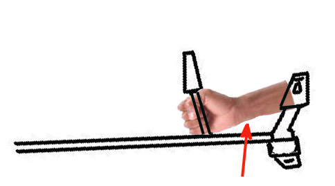

угол есть

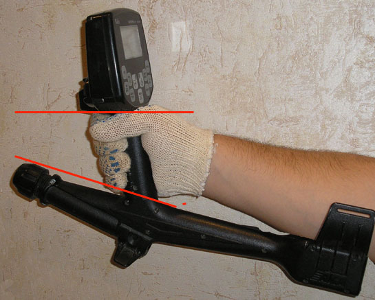

PIPEC. Хотите вычислить оптимальный наклон и длинну рукоятки?
Сожмите в руке кусок трубки соизмеримой с рукояткой, положите, ненапрягая без заломов кисти, руку на стол... И Вы увидите какая должна быть длинна и угол наклона рукоядки. А не эти мифические 110' градусов! Эргономика должна быть анатомичной.
По Сигу уже демонстрировал, но для Вас повторю фото...
ЛИЧКА - НЕ РАБОТАЕТ !!! НЕ ПИШИТЕ !!! НЕ ОТВЕЧУ!!!

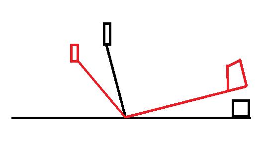

предположим сжал трубу положил на стол-вычислили все это дело -получили базу, База-СОВОКУПНОСТЬ -параметров которые учтены с учетом анатомических особенностей!!!!
теперь возьмем эту базу и установим под углом к основе(прямой штанге),установим именно базу целиком,а не отдельный её элемент!!!! вопрос,что изменится?
по поводу 15 катушки...
конечно нужно смотреть.... будет готовый образец,я думаю молчать нестанут....
sss: ну я здесь ужо непричем-по поводу большеруких.... а помоему на новой щтанге рукаять осталась тойже длины....
Сообщение отредактировано PIPEC: Feb 10 2011, 01:24

Репутация: 160 кг
Смотрим внимательно...
Сообщение отредактировано sss: Feb 10 2011, 01:27

для себя остановился на S образной, с дополнительным углом подлокотной части по отношению к оси штанги.
Жаль, что товарищ Сталин был милосердным очень.
PIPEC
post Feb 10 2011, 01:28
Создана #6897
Сообщений: 1,072
Зарегистрирован: 7-September 09
Из: Москва,Жулебино
Пользователь №: 11,887
Репутация: 23 кг
где????
и нужно учесть,что штанга сорексовская и наклон площадки подлокотника нужен другой....
ятаган, сходство замечаете???? biggrin.gif практически тот же наклон
Сообщение отредактировано PIPEC: Feb 10 2011, 01:33
