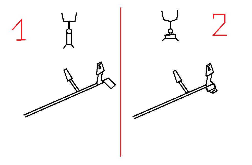

вот это и есть спорный момент... предложеный вариант Львовичами мне не совсем подуше..... ,чуть позже скину эскизы 2ух вариантов....
QUOTE(sss @ Feb 9 2011, 22:40)
рис.1-Львовичи

Пипетыч, а какие у кого резоны?
Мне показался ваш вариант устойчивей, но ближе к земле. У Львовича повыше вариант. Может разница в развесовке, технологичности - или только в дизайне-удобстве?

думаю особой разницы в техническом плане не будет-может быть мой вариант поустойчивей...
мне во Львовической варианте размашестость смущает.... я за компактность...

QUOTE(PIPEC @ Feb 9 2011, 23:23)
А коробка, которая присутствует в обеих вариантах - это что?

отсек АКБ...

Угловатый чуток, на 75 смахивает, только где там приклеивать по бокам резину мягкую ddd.gif

Тогда, только ваш вариант. 17.gif Опять русские самое круглое колесо изобретают 17.gif

Репутация: 198 кг
QUOTE(PIPEC @ Feb 9 2011, 23:39)
отсек АКБ
Ну и что Пипетыч, герметизировать при любой версии придётся, но по версии Львовича не стоит надеяться на большую естественную защищённость - это не так. sad.gif Сгниёт всё внутри без уплотнительной резинки.

ну это уже к Львовичам-герметизация не по моей части...

Нельзя подлокотник делать так высоко у штанги. При поиске кисть руки выворачивает в стороны. Помахать часик пойдёт, но если искать день ..... Для чего это ?

Добавлю - штанга с прибором должна быть как можно ближе к руке и быть её продолжением. Все фирмы к этому стремятся.
