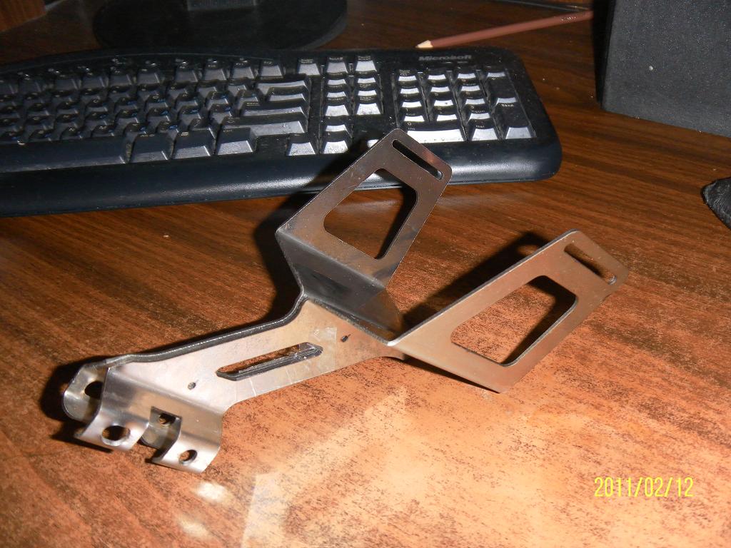

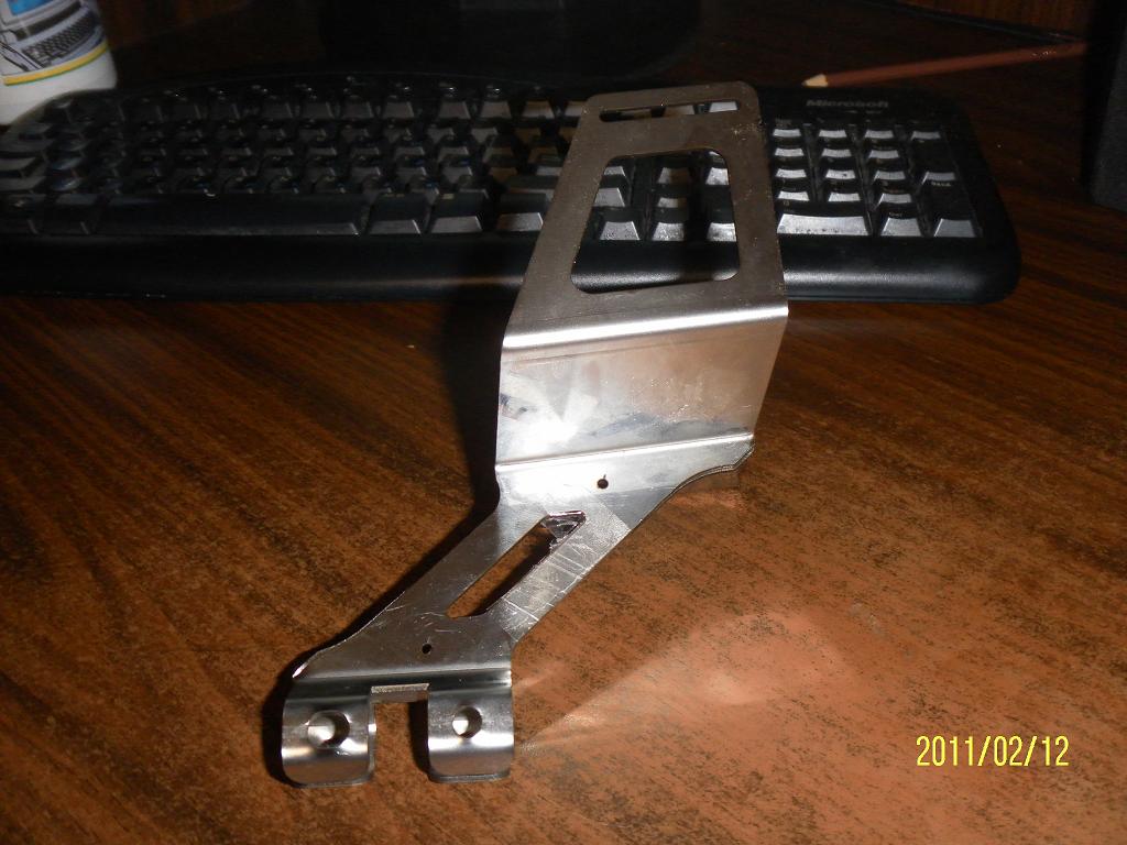

приветствую господа сиговоды, вот свои руки-крюки и к сигу решил приложить smile.gif
представляю на обозрение подлокотник ,вес 193гр.,для нового сигнума...
сезон на носу
