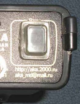

По заявлению logo_smile_3.gif разъёмы ставят немецкие...
Странно: до появления у меня Сигнума, ходил с К-3 и проблем небыло? А теперь все твердят разъёмы - разъёмы! smile.gif
Сколько техники разной чинил: Hp, Sony, Toshiba, НУ нигде не видел, "родных" деталей (если только на старинных попадаются) всё made in China... 13.gif
Выключатель, ломается не часто, это вам не фуфловый триггер на whites_logo.gif , за 700р. wink.gif
Вот Сиг мне попался с влагозащитным, силиконовым колпачком на выключателе. 13.gif smile.gif

QUOTE(sss @ Nov 1 2010, 00:38)
....Выключатель, ломается не часто, это вам не фуфловый триггер на   whites_logo.gif , за 700р.  wink.gif
этот выключатель не имеет никакой защиты от воды, как и разъем впрочем. это не есть хорошо для устройства эксплуатирующегося в полевых условиях и не дает возможности корпусу прибора быть герметичным.... да вроде писал уже я по этому поводу весной, напоминаю еще раз smile.gif

QUOTE(nosferatu @ Nov 1 2010, 02:22)
