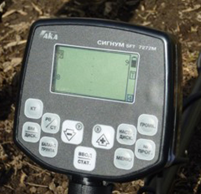

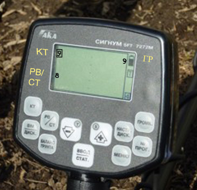

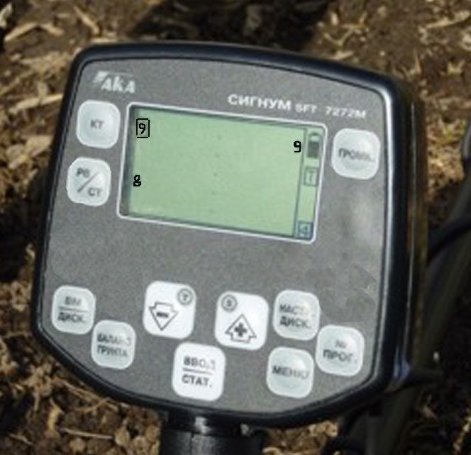

post Sep 11 2010, 22:57
Создана #5229
Сообщений: 5,070
Зарегистрирован: 20-August 07
Из: мос
Пользователь №: 2,541
Репутация: 160 кг
Новый конструктив головы С74М - радует. С виду всё достаточно компактно, по идеи должен быть герметичный...
А вот сама кнопочная панель - сделана НЕ рационально!
Первый взгляд - навивает мысли: ...или дисплей маловат или кнопки с боку нужно было оставить! smile.gif
Пользователи С70 и С72 с "классической панелью" уже привыкли, что когда включаеш регулировку КТ, РВ/СТ и ГР - на против кнопки (на ЖКИ) возникает числовое значение данного параметра - удобно! А тут непонятное число, "висит в воздухе" точнее в углах жки... ну владельцы старых Сигов уже привыкли, а вот новичкам придётся туго!
Прошу РИ ( пока не начился серийный выпуск) обратить на это внимание!
Вижу два выхода: сместить кнопки или добавить надписи.
З.Ы. Попробовал изобразить на картинках.
ЛИЧКА - НЕ РАБОТАЕТ !!! НЕ ПИШИТЕ !!! НЕ ОТВЕЧУ!!!
Phobos
post Sep 11 2010, 23:47
Создана #5230
Сообщений: 223
Зарегистрирован: 17-May 08
Из: Юг России
Пользователь №: 4,638
QUOTE(sss @ Sep 12 2010, 00:00)
Так вроде где-то в теме Львович говорил что дисплей будет стоять поболее чем этот, а если дисплей будет больше то и кнопки там ставить некуда будет. ddd.gif
Кто ищет - тот всегда найдет............!!!
sss
post Sep 11 2010, 23:58
Создана #5231
Сообщений: 5,070
Из: мос
Репутация: 160 кг
QUOTE(Phobos @ Sep 12 2010, 00:50)
Дисплей 133х64 и так достаточно! Лучше сделать отдельную кнопку: подсветки Вкл/Выкл, Турбо, S режим.
