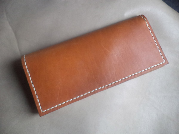

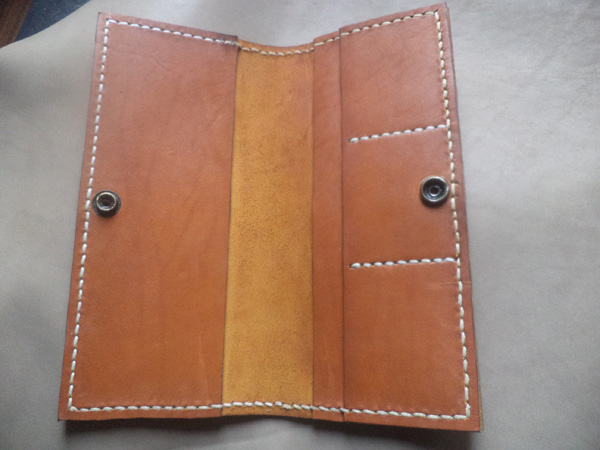

Вариант кошеля для хлестания по мордасам , с внутренней кнопкой.

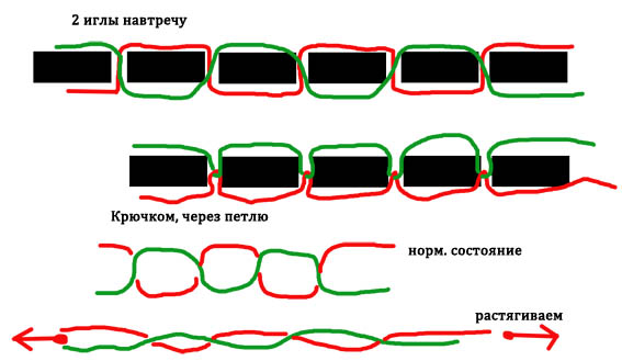

QUOTE(Azazello @ Apr 11 2013, 22:43)
Прошивают ремни не для предотвращения растягивания, а для красоты. Я лично красоты в этом не усматриваю. Шов - он ни как не может препятствовать растяжению. Он же из петель состоит. Из восьмерок, грубо говоря. А восьмерку можно растянуть smile.gif
По поводу пропитки- смотря чем пропитывать. Я иногда воском до прошивки пропитываю, если слоев много. Иначе при прокалывании отверстий под шов- шило потом плоскогубцами не вытащить. А воск делает кожу менее эластичной. Отверстия не схопываются, пока не простучишь их. В общем- у вас ремни длиной больше 150 см. Поэкспериментируете.
Добрый вечер,Евгений!Простите,не соглашусь...Попробуйте любую ткань прострочить не по долевой, а поперек нити .Непростроченная даст потяжку,а простроченная-нет(даже не армированной ниткой)То же самое и с тонкой кожей-простроченную править бесполезно,приходится шов разбирать.Я так думаю,толстая кожа будет вести себя так же.А "восмеркам"вытянуться в прямую не даст толщина кожи и ее жесткость.Если кожа очень мягкая-то да,восьмерка"схлопнется"в прямую линию,прорезав кожу.Но здесь вряд ли.По поводу консультации-огромное спасибо,я-то хотел пропитать заранее. 17.gif Вот бы поэкспериментировал,блин... 13.gifС уважением,Михаил.

QUOTE(лермонтович @ Apr 12 2013, 18:31)
Да
Михаил, ну вот фиг вам smile.gif Я сейчас наглядно докажу, что влияние шва на предотвращение растяжки толстой кожи- ничтожно. Проведите эксперимент. Прошейте кусок толстого поролона ниткой, но не затягивайте шов, чтоб не порвать и не деформировать поролон. А потом растяните. Растянется, еще как. Вместе с нитками. Т.е. сами нитки не потянутся, они лишь в восьмерке сплюснутся. Если вообще по простому- из веревочки колечко сложите на столе, потом мальцами растяните. Круг превратиться в овал. Т.е. растянется. Вот с толстой кожей точно так. Конечно, кожа, ввиду свой упругости, будет препятствовать вонзанию в себя нити. Но, если у вас хватит дури растянуть без размачивания эту кожу- то тогда и нити вам не помогут . Они будут тянуться ровно настолько, насколько тянется кожа. Потом, если продолжать тянуть, что-то из них порвется первым. С тканями- не знаю, не моя область. Думаю, вы правы насчет тканей. Только из-за небольшой толщины оных. Вобщем, хрен вы растянете ремень из бычьей кожи толщиной 4 мм. Ну, может и потянется она, со временем, на 1 метр ремня на 1 см. Да живот быстрей отрастет, чем она потянется biggrin.gif Поэтому, по моему мнению, если хотите прошивать только , чтоб не растягивался- не стоит. если для красоты- то другое дело.
Вы меня впечатлили своей пытливостью. Черный ремень вам в подарок к рыжему. Если хотите- и ниток отмотаю блатных. Клеймо впендюрить на ремень? smile.gif

QUOTE(Azazello @ Apr 12 2013, 22:41)
Ну,так это...я и написал,что с толстой кожей не работал,а в отношении тонкой и ткани-действует.ниток хотелось бы немного,а клеймо-обязательно.
