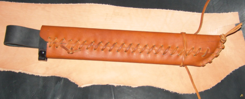

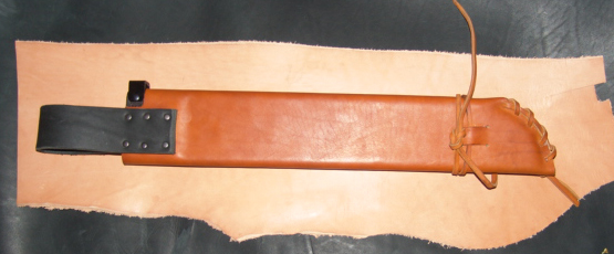

QUOTE(sazigay @ Apr 4 2013, 20:03)
Евгений, хоть что-нибудь покажите по моим ножнам, хочется сам процесс лицезреть, а то вдруг что не то выйдет.
Вот, собственно. Высказывайте пожелания. Мож изменить чего,
добавить/убрать. Рыжая кожа 3.5-4 мм. Черная- на подвесе 5 мм. Шнуровка- кожа, с того же куска, как и сами ножны. Подвес приклеен и приклепан наглухо 6-ю заклепками. Рыжая кожа приклеена к обратной стороне ножен. В принципе, ее можно отодрать, тогда пластиковые ножны будут выниматься из кожаного чехла. Вооот. Адрес сразу напишите, для отправки. А то не сохранилась оболочка от вашей посылки.

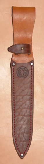

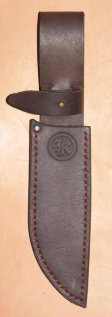

QUOTE(miomymio @ Mar 26 2013, 22:04)
Толщина лезвия у основания 4мм к острию сходит на 3мм, ширина 29,1мм, длина лезвия 196, толщина рукояти 20мм. окружность 71мм, полная длина 325мм, вроде все. Фото прилагаю.
А вот и вам!

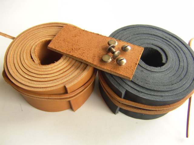

QUOTE(лермонтович @ Apr 6 2013, 17:13)
Отлично!Если заготовка ремня готова,жду реквизитов для отправки тенге на карту СБ! smile.gif Можно и на др. карту перекинуть,но проще с СБ на СБ. smile.gif
Вот и ремни. В комплекте винтовые соединения.
