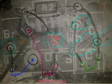

Вот фото платы. Провода которые идут от штекера - цвета подписаны, черные толстые линии - это дорожки на плате, компенсация-компенсационная катушка, зеленый-это провод от корпуса катушки, желтая стрелка- припаяный провод от компенсационной катушки, он наложился при фото. А вот от 5 контакта штекера (экран)- я на плате не нашел.
Куда подключаются обмотки - которые я обвёл зелёным
Не курю - Перешёл на электронку.

что по схеме не видно?
Сообщение отредактировано molot-7: Nov 15 2011, 09:16

QUOTE(molot-7 @ Nov 13 2011, 21:35)
а что по схеме не видно?

QUOTE(dmitryru @ Nov 13 2011, 22:11)
Верхний на компенсационную катушку, нижний передающую.

QUOTE(molot-7 @ Nov 14 2011, 10:43)
Это понятно, а на плате они вместе соеденяются?

QUOTE(dmitryru @ Nov 14 2011, 15:37)
На плате нет

QUOTE(molot-7 @ Nov 14 2011, 19:52)
На плате нет
И куда же они подключаются? wacko.gif Вроде провода кабеля все уже задействованы ddd.gif

Молот-семь, набросайте нормальную схему на бумагу и сфотографируйте. Так мы будем долго упражняться.

QUOTE(MS @ Nov 14 2011, 23:40)
По моему все понятно как белый день!!! Синяя обмотка-Тх передающая, зеленая- обмотка приемная Rх. Розовая компенсационная катушка (подписана компенсация). Четыре обведенных контакта с подписями цветов от штеккера, Контакт штекера -1 (Экран),2-светлый провод (от находиться в экране 1-го), 3 контакт коричневый, 4- черный. На плату в контакт с подписью (зеленый экран катухи) припаеваеться провод который идет на корпус катушки, он вделан внутрь. Уменя зеленого цвета, у некоторых красного.
У себя припоял 5 контакт штекера (экран) к плате в месте с подписью (зеленый экран катухи). Два дня отходил пропали срабатывания от ударов о траву!!!

QUOTE(molot-7 @ Nov 15 2011, 09:47)
У Вас получаться правый конец Тх и левый компенсации никуда не подключаются 13.gif

QUOTE(dmitryru @ Nov 18 2011, 20:21)
Они между собой соеденяются дорожкой на плате, забыл нарисовать!
