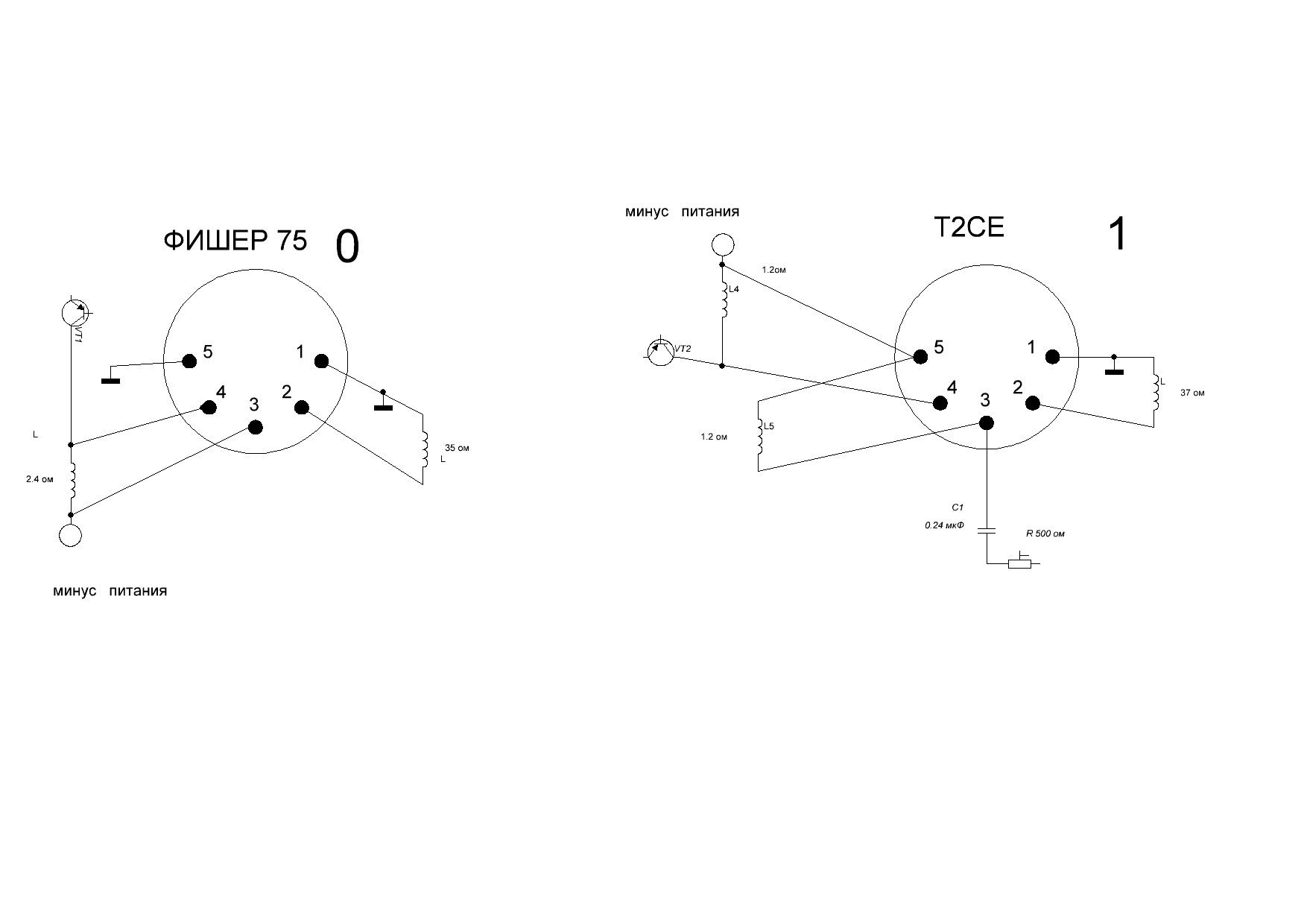

вот разводку выкладывали, где-то вроде и фото разобранной катушки мелькало...

День добрый. Возник вопрос по ремонту катушки Nel 13" для F75.
Знакомый попросил устранить обрыв кабеля, восстановить проводку.
Обрезал кабель, решил на всякий случай прозвонить саму катушку.
в результате:
соединение между контактами 1-2 - не прозванивается, обрыв цепи
контакты 3-4 - показывает 2,4 Ом.
Вопрос - имеет ли смысл паять кабель или эта катушка труп?
з.ы. На всяк случай, если кто имел дело с данными катушками NEL - контакт 1 и 2 это экран и центральная жила белого провода.
полная раскладка для данной катушки следующая:
1 - экран белого провода
2 - центр жила белого провода
3 - центр жила черного провода
4 - центр жила коричневого провода
5 - отдельный черный провод + экран черного провода + экран коричневого провода
Сообщение отредактировано mainlord: Mar 19 2016, 16:41

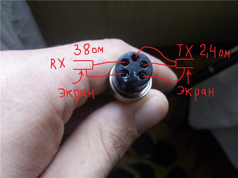

RX между экраном и центральной жилой 38 ом. TX между двумя жилами в экране 2,4 ом.
