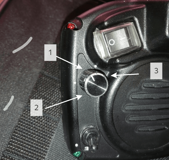

На детекторе скинул фото, мож не видели. тут продублирую.
Фото крутушки. Положение 1 это МАХ ?, 2 - медиум ? 3- минимум ?
Точки тогда почему так находятся ???
Курок "Fast" когда к точке, выключен ???

QUOTE(Staratel Silver @ Oct 7 2025, 20:27)
asgo, спасибо за Ваше не равнодушие ! как таким как я и Со)
Сейчас посмотрю.
Точка это заводское, до упора против часовой это минимум ОУ, примерно в 2 раза ниже заводского, до упора по часовой примерно в 2 раза выше заводского
Курок фаст на точке это основной режим - более быстрый, а в обратном положении более медленный. Вот видео мое старое по апгрейду, подробно все рассказываю по нему, только гарантию я в феврале 24 года ограничил тремя годами - до 27 года гарантия на все мои апгрейды. В остальном без изменений
