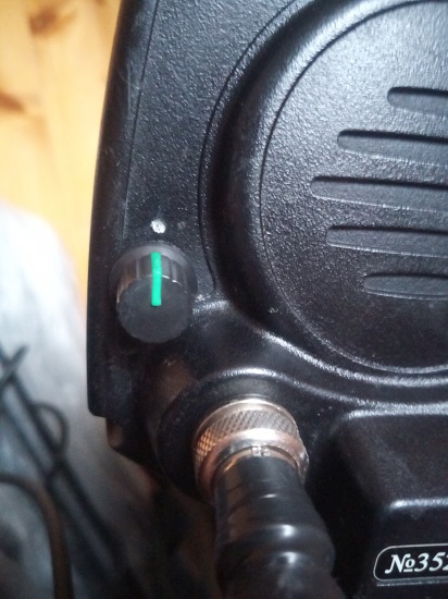

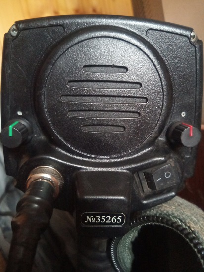

Доброго времени суток камрады, приобрел МД с апгрейдом от Юрия Копыча, две крутилки и курок, писал ему в телеге, но безответно, видимо не хочет помогать клятым москалям cheesy.gif , если кто-то владеет таким, помогите разобраться пожалуйста с потенциометрами.

Вот сколько писал - если хотите сэкономить на апгрейде, то, в первую очередь, задайте себе вопрос - а что потом будет с гарантией? Я уже больше 10 лет сопровождаю свои приборы, а кто будет вас обслуживать, если что? Это при условии, что апгрейд стоящий, а в подавляющем большинстве случаев это профанация.
Регулятор этот в моем апгрейде прибавляет и убавляет ОУ. Если по часовой до конца,, то в 2 раза выше заводского, если против, то уменьшает в 2 раза. Исопльзуется, чтобы точно выставить ОУ при БГ, т.к. из меню такой точности добиться намного сложнее. У меня на канале есть ролик на эту тему

[/quСергей спасибо за ответ, вроде как второй регулятор влияет на БГ при тяжелом грунте. Вообще мд годный , цепкий к мелочи и глубина достойная, приобретался б\у уже с этим апом, ну по старым местам добрал по мелочи после 7252м.
