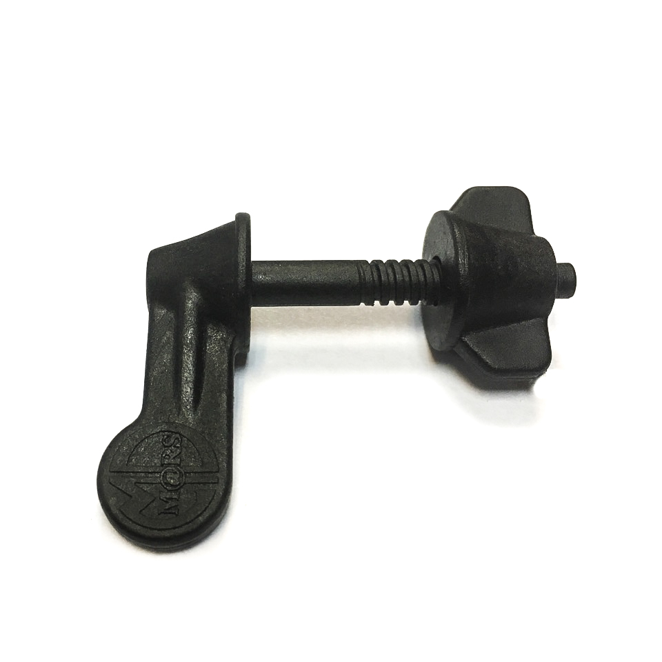

QUOTE(dododa @ May 25 2021, 07:00)
От Марса универсальные есть, там подлиннее. В мд регион были. С унитазними не парьтесь, там диаметр чуть больше, замучился искать в свое время.
Спасибо, а не затруднит вас ссылочку дать ?
Не вот этот ? Присоединенное изображение

QUOTE(SVH @ Jun 3 2021, 18:20)
Купил, как на фото, в мд регионе, по диаметру поменьше, чем отверстия я ушах катухи, и по длине немного коротковат ( пластик выбрал для усиления ушей толстый ), но надеюсь послужит.

Репутация: 68 кг
Ну, если помог, то пожалуйста. С этими унитазними, я намучился они толще. Сверлил и катушки и штанги.

QUOTE(dododa @ Jun 14 2021, 20:00)
А не проще стандартный купить?

QUOTE(SVH @ Jun 15 2021, 00:58)
Это какой ?
Обычный АКАшный болт, раз такие сложности с заменителями.

QUOTE(asgo @ Jun 15 2021, 01:08)
Так я же говорю, уши катушки усилил, они стали толще, стандартный болт слишком короткий, т.к. там запаса по длине вообще нет.
Охреневаю конечно над этой проблемой, приборы по полсотни тыщ, а как болтик пластмассовый копеечный подобрать, так забегаешься. Унитазные по отзывам гумно, с 3д-принтера тут дали в местном магазе мд, так лопнул при попытке затянуть, при малюсеньком усилии, от других мд тоже надо побегать-поискать, то велик, то короток, в итоге поставил наоборот, который тоньше и немного длиннее ака-шного. Благо катушка у меня не одна, а то бы бегал в аврале в разгар сезона.

QUOTE(SVH @ Jun 15 2021, 11:14)
Прибор за полсотни тысяч, если его не колхозить, не требует каких-то других болтов.

QUOTE(SVH @ Jun 15 2021, 10:14)
Я токарю 5 штук заказал из пластмассы наточить, пару потерял армейским способом, остальные раздал, оставшийся стоит, хрен ему чего.
Купить болт от Эквинокса...он длиннее акашного...
идеальный вариант без колхоза..у него длина рабочей части 44мм

QUOTE(asgo @ Jun 15 2021, 10:25)
Ага, ясно, понятно, ухо на катухе если треснуло, то мы ее сразу на помойку и бежим в магазин за новой. Приходится вот колхозить, раз производитель пожалел лишних 0.5 миллиметра толщины заложить в такой нагруженный узел. Если что, прибор машиной не переезжал и на него не падал.
QUOTE(genaikaNN @ Jun 15 2021, 13:24)
Благодарю за наводку !
