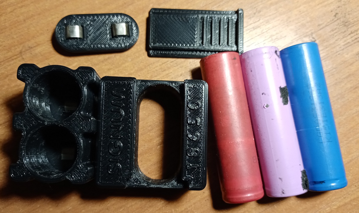

Здравствуйте, такой вопрос - кто перевел Сигнум на литий ,какие лучше аккумы, можно ли ставить высокотоковые, или с защитой,на сколько ампер, на Валберис есть -там можно покупать? Спасибо если можно подробней.С уваж.Павел.
Vladsilver
post Feb 3 2021, 11:14
Создана #64770
Сообщений: 198
Зарегистрирован: 15-February 17
Из: Нижегородская облась
Пользователь №: 2,359,404
Репутация: 27 кг
QUOTE(lohtevpaha @ Feb 3 2021, 08:51)
Я переделал и очень этим доволен. Использовал вот такой бокс: https://aliexpress.ru/item/4000824494343.html
В него можно вставить 4 или 2 АКБ типа 18650 Li-Ion. Соединены 2 в параллель и 2 последовательно. На выходе 8,4В (Гнездо 5.5мм) и еще есть выход USB 5в. Раньше в него втыкал FM-модулятор для беспроводных ушей. Я нашел кусок провода с подходящим разъемом от какого то БП, протянул и подпаял его в батарейном отсеке. Сам бокс под подлокотником. Есть только один нюанс, в нем нет защиты от переполюсовки. Если неправильно вставить АКБ, произойдет несчастье, что у меня однажды и произошло. После этого я его разобрал и в разрыв дорожек между АКБ впаял предохранители.
Применяю аккумуляторы выдранные из ноутбуков. У меня два комплекта по 4 штуки. Хватает очень на долго. Аккумуляторы изначально подбирал примерно одинаковой емкости с помощью вот такого ЗУ: https://aliexpress.ru/item/4000060635535.html Им же и заряжаю по мере необходимости.
АКБ можно и высокотоковые, но нет нужды, они дороже. Вот ссылка на хорошие АКБ: https://aliexpress.ru/item/4000465742173.html Это максимальной емкости, что есть в этом форм-факторе. Если больше, это обман. Но можно и по проще АКБ применить, если бюджет жмет, но желательно фирменные. Мне нравиться продукты фирмы Liitokala.
Покупать можно много где угодно, главное читать реальные отзывы, сравнить цены, сроки и удобство доставки. Вайлберисом не пользовался, предпочитаю на Али или Озоне.

Ещё стоит добавить АКБ 18650 бывают нескольких видов.
Промышленные - под сварку, имеют плоские торцы и подходят не к каждому бат. отсеку.
Стандартные - с пимпочкой на торце.
Защищённые - с пимпочкой, но большие по длине! Тоже не в каждый отсек залезут!
ЛИЧКА - НЕ РАБОТАЕТ !!! НЕ ПИШИТЕ !!! НЕ ОТВЕЧУ!!!

Купил вот такой бокс за 700 руб. Аккумы подходят всякие.
Вставляются в штатное аккумуляторное гнездо.
Сообщение отредактировано EVGenIJp: Feb 3 2021, 18:19

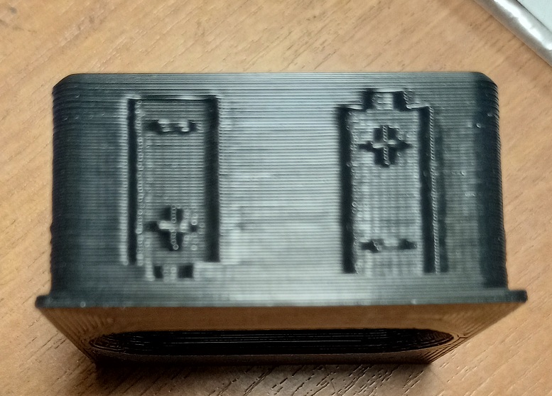

Переходники под литий дело хорошее...
По моей личной статистики с форумов: "хит поломок Сига за 2020 год" - ПЕРЕПОЛЮСОВКА !!!
Будьте внимательны! Т.к. в лучшем случаи можно отделаться "лёгким испугом", в худшем - при длительной переполюсовке: сгорает пол платы... включая проц. ! sad.gif
Конечно, где то с 17-18 года akalogo.gif стала ставить защиту, НО это не панацея от наших "талантливых" копателей.... cheesy.gif

На корпусе нарисовано, не перепутать.

Увы. Статистика говорит об обратном. И, кстати, уже писал об этом. Переполюсовка не является гарантийным случаем. В лучшем варианте это платный ремонт, в худшем - отказ в ремонте.
