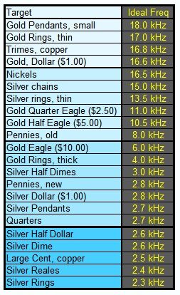

Вот нашёл такую таблицу мож кому интересно будет
Купола в России кроют чистым золотом - Чтобы чаще Господь замечал.
Сб № 4276 --------5826
