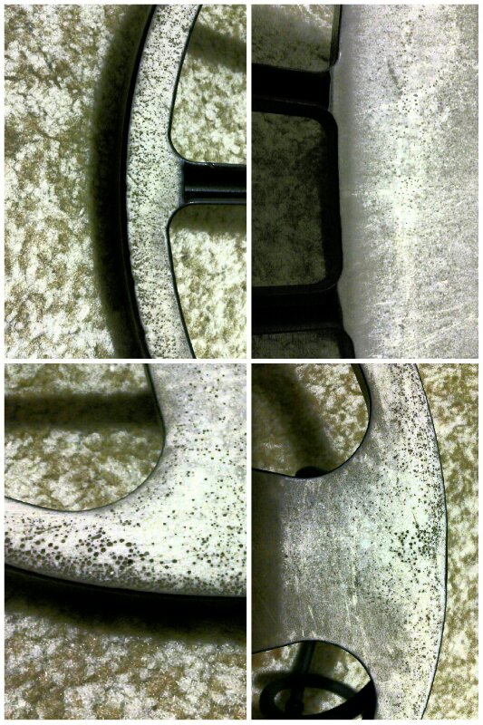

Уважаемый Львович! Купил у вас приборчик сиг мфт с катушкой ДД 10 на 7кгц с белой заливкой в начале 2012 г. Прибором очень доволен, конечно все тюнинги тоже хотелось бы поставить, но пока на гарантии говорят нельзя.
Но вопрос в другом. У катушки к концу сезона белый компаунд стал как сыр, испещрен мелкими дырочками и когда попадает влага под защиту то появляются ложные сигналы. Такое ощущение, что рытвинок становится еще больше и мне это не очень нравится. Что вы посоветуете! Или под замену или?

А можно фото дырочек . Первый раз такое слышу . А ложняки от влаги под защитой это у всех М,Д. так что не волнуйтесь . smile.gif

Нет, мне кажется такое уже писали пару раз ранее. Сергей Землеройк, вроде, писал, что это норм... Давно было, уже не помню подробности.
GoTH Сергея Землеройка переспросите - он у нас главный по катушечкам wink.gif Или гляньте темы АКА быстренько facepalm.gif

Прислушайтесь к моему совету!..я не шучу...защиту-выкинуть!...она нах не нужна вообще...даже на 15ДД...лишний вес и доп.глюки ..вы сигову катушку за 10 сезонов не сотрёте!...А компаунд зачистить вручную шкуркой со-средним зерном и промазать 2 -3 слоя эпоксидной смолы...которая в больших пузырёчках продаётся.....

Вот такой сыр:-) кончно могу все сам сделать, но знал бы я что все так будет, сразу бы защитил, а то теперь думай думу...

антигравием покройте

Защита))) Смех... Вы её видели? Она ж даже на 6х10 налезает с распарки и крепкого пинка. Я когда сиг брал заказывал на обе катухи защиту. На 6х10 прислали, на 9х12 сказали, что дошлют через пару - тройку месяцев.
После того, как прислали и я её не смог надеть на 6х10, я понял, что нехрен её на вторую катуху и требовать. Так и лежит невостребованная.
Блин, я опять ща за тёрку загну - Львовичи, или ж делайте защиту как у них - то бишь, вклеенную изначально, либо нехрен их вообще продавать.

Защита конечно не айс, но у меня нормально встала только после переделки. Слишком мягкие углы на изгибах.

В пресс форму вложены не малые деньги, так что пока она себя не окупит будим покупать защиту и выбрасывать. smile.gif

Чего покупать то, что не работает? Сделайте сами - тыщу раз уже обсуждалось. Обматываем ВТП автомобильной гофрой для укладки проводов и все дела. Она и демфирует чуток.
