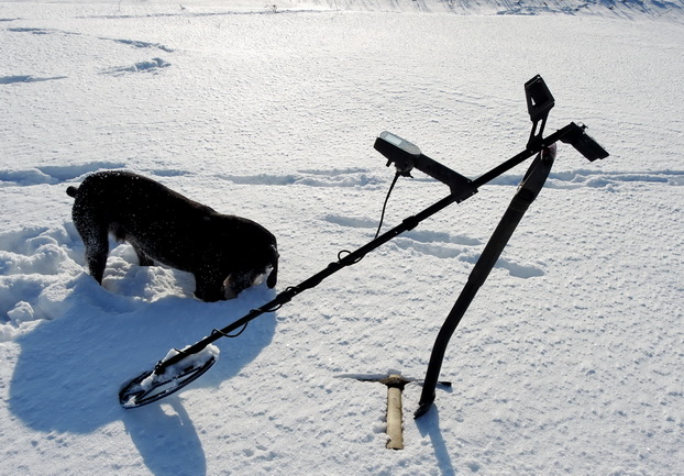

Прибор получил, пока играюсь. Копать при полуметровом снеге нет никакой возможности, не считая железяк. Первое впечатление хорошее. Про прилегание защиты к катушке 9х12 пока не скажу, коп покажет.
