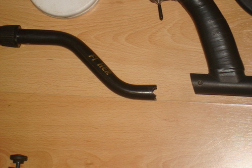

За это время можно было-бы устранить:
Конструктивный дефект штанги - излом в месте крепления пластиковой рукояти к штанге, отверстие слишком большое... сопромат наверное не изучали!

Фиш выпускается шестой год. Конструктивный дефект штанги устранен в у F-75SE и в последующих моделях. Ложняки у Фиша связаны с катушкой-в основном. Либо плохой контакт, либо удары о препятствия. С марсовской катушкой все хорошо...

QUOTE(Zmej @ Jul 31 2012, 10:43)
Вот вам и Фиш. последних моделей.

QUOTE(Lemyr @ Jul 31 2012, 11:42)
Это так. У самого Т2SE/моя пока еще не сломалась/,зато как с этой штангой прибор лежит в руке-мечта smile.gif АКА со своим ,,резиновым,, детищем(я о штанге) очень часто ломающимся(у меня в Сиге через месяц отлетел подлокотник,у когото рукоять отламывается),тоже не особо стремится к исправлению врожденной болезни 49.gif .Благо хоть меняют бесплатно.По поводу поисковых характеристик Т2SE-я на своем девайсе в большенстве случаев хожу на максимальных значениях чуйки,без ложняков-99,диск-0,озвучка-2+ ,Ф75 вроде так не разогнать,хотя не знаю
.Естли у кого есть сомнения,могу продемонстрировать.У прибора отличное выделение и разделение,очень цепкий на цвет по железному ковру/очень много цвета копаю со спорных,хотя для меня они уже не спорные,в болшинстве случаев я знаю что под катухой цвет.АКА приборы у меня тож были/К3 И Сиг 7272м/,так вот по железному ковру с малым элепсом ,по мойму мнению и мнению моего дрруга/владельца Сорекск с малым элепсом на 14кГц/,им до Ф75 и Т2 пока далековато/я о оловянистой пластике и чешуе,тоесть о низкопроводящей группе обьектов/.Все написанное мною не более чем мое ИМХО 49.gif biggrin.gif
