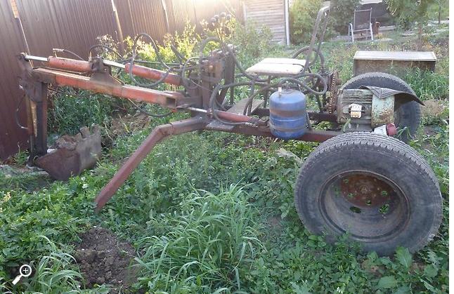

Просто фото показать хотел что нашел в сети.
Все очень просто и дешево, правда вместо двигателя -
эл. мотор. Вот такой для своего хозяйства...
Хотел подчеркнуть что продают подобные ну не стоят они за 200 т.р.
