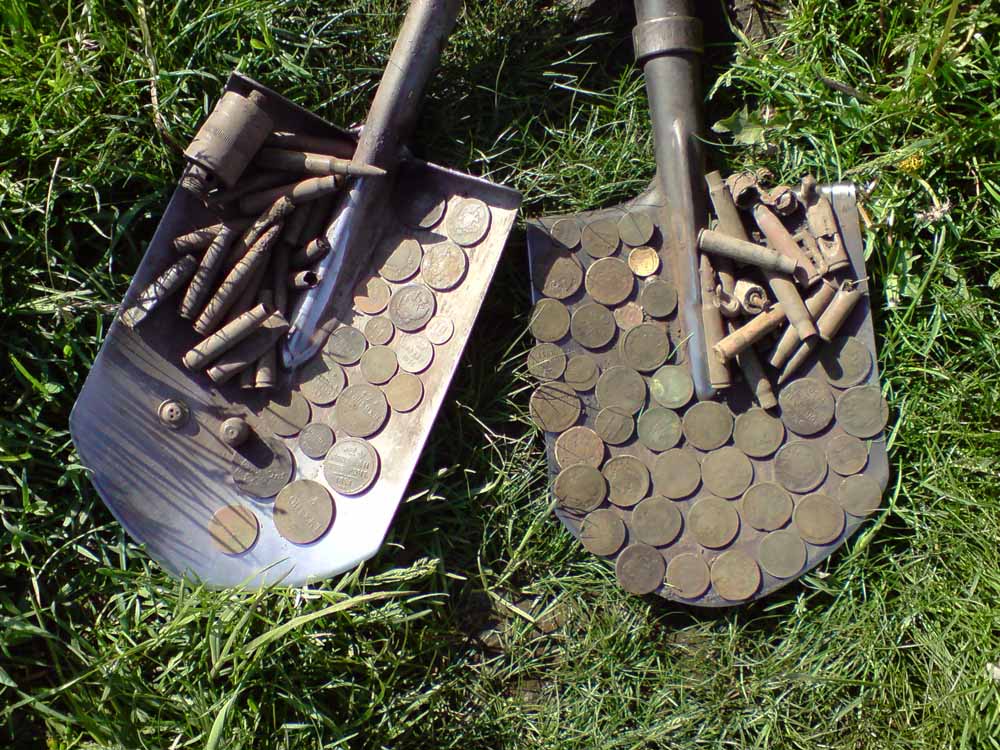

Ну что - могу сказать, что моно-катушка с Кондором-3 по кладам работает на отлично.
Сегодня поднял не то, чтобы клад, но было около 50 разных медных монет на площади 2х2 метра. Сигналы очень громкие, четкие и однозначные, в одной ямке от лопаты было до десятка монет.
После чего сделал много тестов на воздухе - стопка из 7-9 монет стоймя, потом боком, потом чуть россыпью. Потом брал кучки из 20 и даже из 40 монет - благо было на чем тренироваться 14.gif Результат неизменен - орет цветниной зачетно, пропустить такой сигнал не реально, сигнал примерно +70 (смотрел примерно, т.к. ВДИ офф как всегда).
А вот и фото находок, моя лопата справа.
Сообщение отредактировано olegpan: May 18 2010, 23:44

Да, забыл написать. У напарника Терра-70 с моно-катушкой.
Была возможность сравнить глубину наобоих приборах.
Он пытается разнюхать сигнал и говорит, что не понимает - монета это или фальш-сигнал - очень глубоко, на пределе чуйки.
Я подошел, звякнул и увидел четкий монетный сигнал около +80....напарник выкопал - масонский пятак.
Так что можно говорить, что кондор с моно берет чуть глубже Терры - видимо, за счет бОльшего диаметра катушки. Сами же приборы примерно на одном уровне.
Кроме того, напарник нашел черный сигнал и не стал копать, я звякнул и благодаря годографу увидел цветной оттенок в сигнале. Т.к. место перспективное - решил копать (обычно такие сигналы не копаю) - под гвоздем оказалось 4 монеты по 1-2 копейки разных годов. Терра показывала черняк с прыгающим ВДИ.
