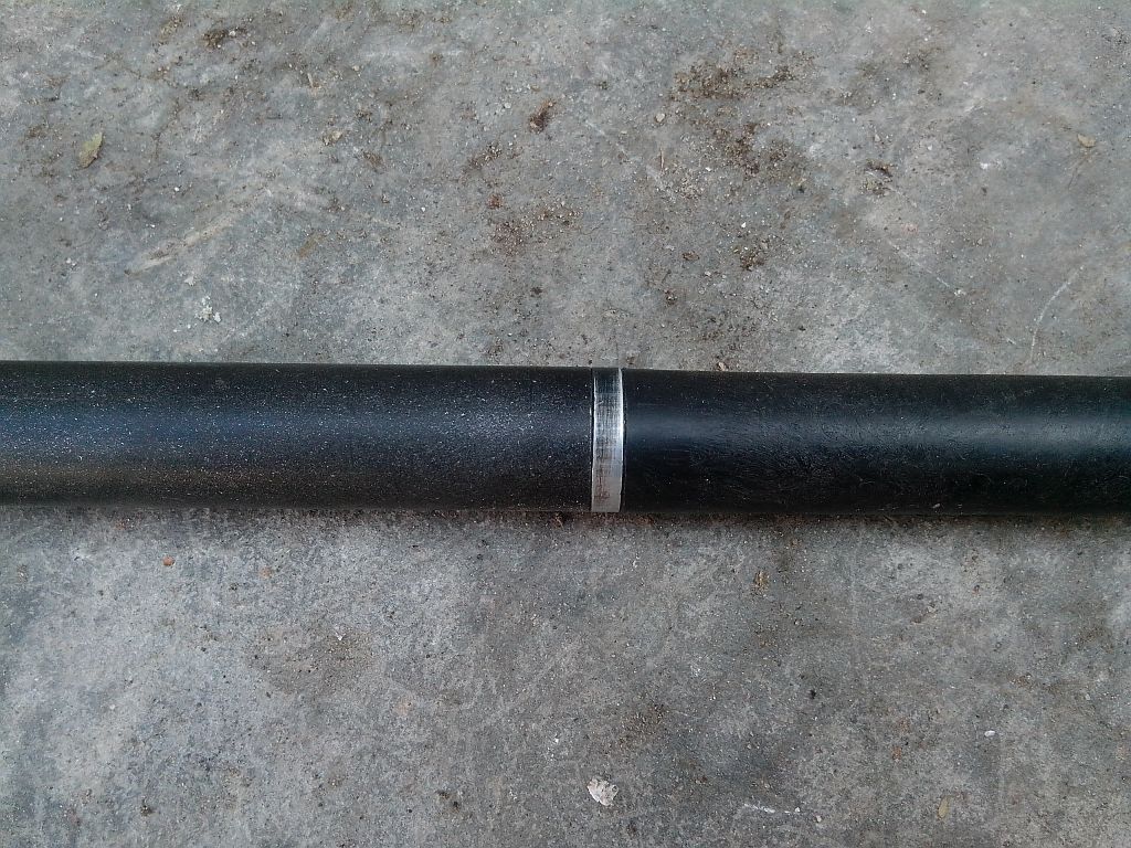

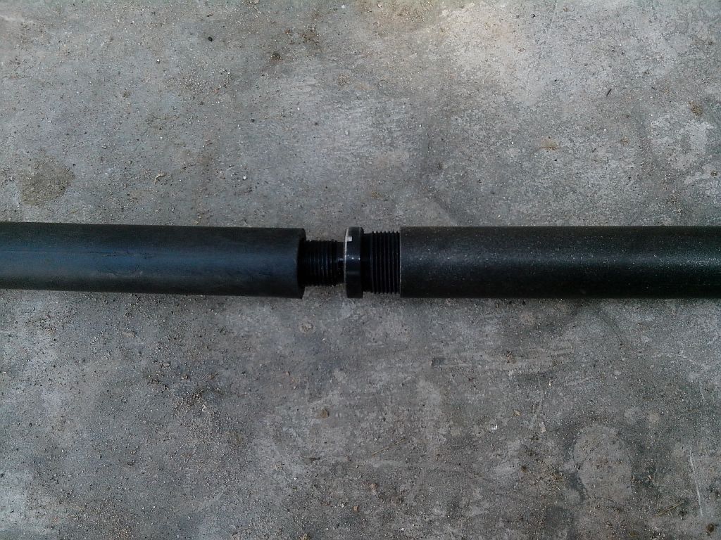

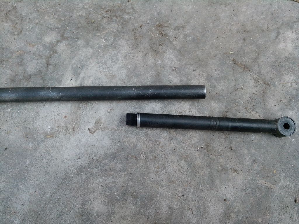

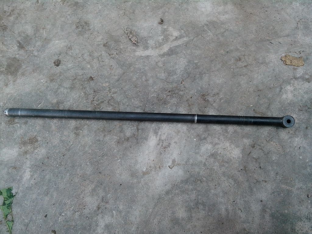

Господа извините за оффтоп. подскажите пожалуйста у кого из какого материала сделана нижняя штанга.
У меня она наполовину алюминиевая, наполовину пластик. Прибор брал с рук.
В оф. описаниях такой конструкции не встречал, может рукоблудие предыдущих хозяев.

scorpel
post Oct 14 2013, 11:57
Создана #2091
Сообщений: 8,189
Зарегистрирован: 21-March 09
Из: Россия матушка.
Пользователь №: 8,691
Репутация: 704 кг
QUOTE(pozzpozz @ Oct 14 2013, 12:54)
P.S. прибор Кондор 7252
Алюминиевая только средняя штанга остальное пластик. Глянуть бы как сделано...

pozzpozz
post Oct 14 2013, 12:54
Создана #2093
Сообщений: 14
Зарегистрирован: 14-November 09
Пользователь №: 13,159
вот
pozzpozz
post Oct 14 2013, 12:57
Создана #2094
Сообщений: 14
и ещё
scorpel
post Oct 14 2013, 20:55
Создана #2095
Сообщений: 8,189
Из: Россия матушка.
Репутация: 704 кг
Вы меня извините...Но не совсем видно. где ал....ий а где пластик.
pozzpozz
post Oct 14 2013, 21:05
Создана #2096
Сообщений: 14
Более длинная часть и соединение крашеный аллюминий. Часть с местом крепления для катушки пластик.
Panykin
post Oct 24 2013, 08:49
Создана #2097
Сообщений: 107
Зарегистрирован: 27-November 12
Пользователь №: 49,828
Репутация: 45 кг
Я такое не встречал. Если и рукоблудство, то зачетное на вид. Две резьбы еще надо было замутить, проще было выкинуть и купить новую. Соединение не болтается?
Это - стандартная штанга первых выпусков. Потом перешли на полностью пластиковый шток.
Panykin
post Oct 24 2013, 09:58
Создана #2099
Сообщений: 107
Репутация: 45 кг
