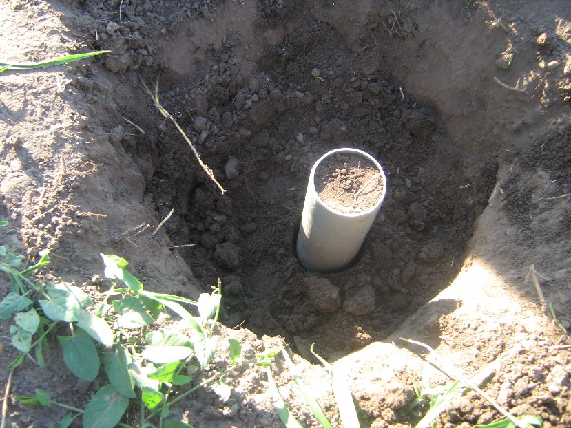

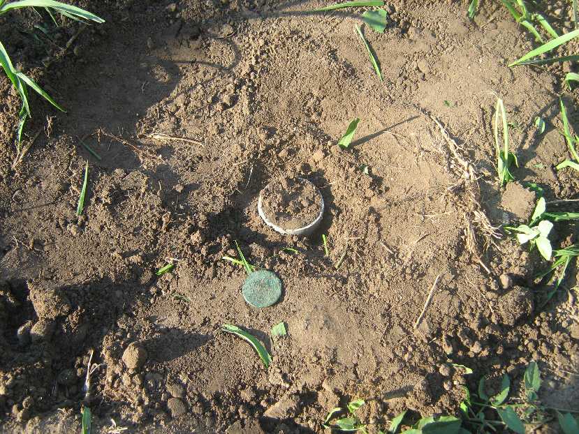

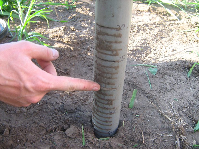

Тест на глубину. Прибор Кондор 7252
Для проведения теста был изготовлен стенд - на пластиковой трубе диаметром 50 мм, начиная с двадцати сантиметров и через каждый сантиметр болгаркой сделаны пропилы с таким расчетом чтобы в них свободно входила монета. Монета - копейка серебром непонятно какого года.
На выбранном участке, предварительно очищенном от металломусора, выкопана ямка с таким расчетом, чтобы верхний край трубы, вертикально опущенной в яму, совпадал с уровнем грунта. Труба плотно заполнена выкопанным грунтом, вставлена вертикально в яму, закопана, утрамбована. Однако это сделано так что с небольшим усилием трубу можно вытащить и затем опустить на место. Такой вот был сооружен стенд. Думаю понятно.
Тест проводился два раза, на одном и том же месте при одинаковых климатических условиях ( + 23)
