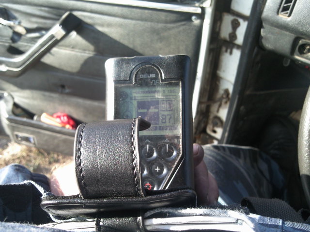

Блок вот приспособил носить-на нагрудном кармане, шукаю тока по звуку-одно движение и вот тебе вди и настройки. biggrin.gif

QUOTE(владмир @ Nov 16 2011, 23:37)
А кто пользует чехол для айфона на руку! Скиньте фотку! Удобно или нет?!
Во нашёл в нете, обзывается спортивный чехол для айф.

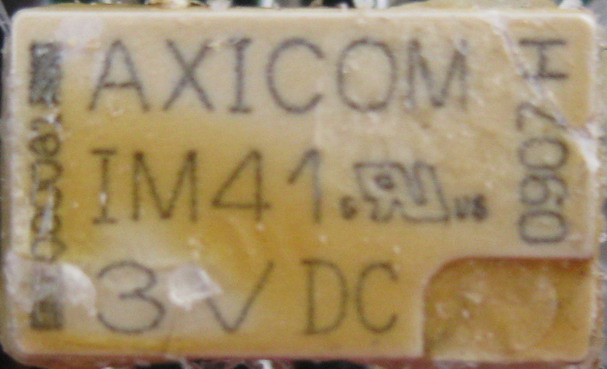

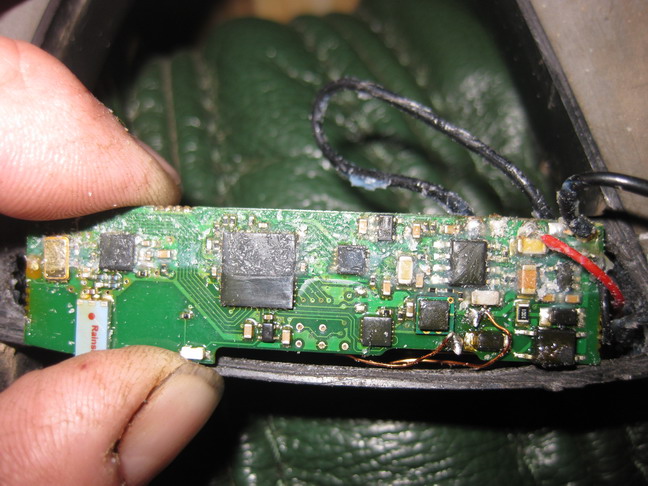

Святая святых деуса. Все довольно легко вскрывается. Данная катуха вскрыта для замены релюхи.Нервных могу успокоить.В процессе вскрытия никто не пострадал smile.gif Катуха снова в строю.
Сообщение отредактировано markoni: Nov 17 2011, 09:42

QUOTE(otkopaev @ Nov 17 2011, 10:46)
Как здесь делал?
http://www.xpmetaldetectors.com/uk_video.php?video=47
Чем запаковывал?
Нет. Такая технология подходит только для батарейного отсека. Для платы немного по-другому.Заливал нейтральным автогерметиком.

Есть фотки по поподробней? А то мало ли что 14.gif Релюху где купил?

QUOTE(otkopaev @ Nov 17 2011, 10:54)
Как раз в точку.. Самое сложное это найти её было.. Привезли из Варшавы. Покупали на Волюмене.Это самый большой в Р.П. радиорынок.

QUOTE(markoni @ Nov 17 2011, 10:58)
Можешь её фото и как обзывается выложить!Посмотрю у нас на всякий случай!

QUOTE(otkopaev @ Nov 17 2011, 11:04)
А смысл? Два раза в одну и ту же воронку бомба не падает smile.gif На всякий случай сфотал..

QUOTE(andyreal @ Nov 17 2011, 11:17)
Блин, надо было и свою катуху так же подлечить. Нет ведь, повелся на заверения официалов, мать их. 40 дней как без катухи и ничего внятного в ответ sad.gif
Самому,без навыков,делать внутри катухи нечего.Данная катуха отработала больше двух лет,гарантия истекла.Подключение зарядки стало происходить с пятого-десятого раза,пока не раздавался характерный лязг контактов.Явно была беда с реле.Интересно,что это за официалы такие?Не проще было отправить ЕМСом во Францию?.Я отправлял когда-то..3 недели и все в порядке..
