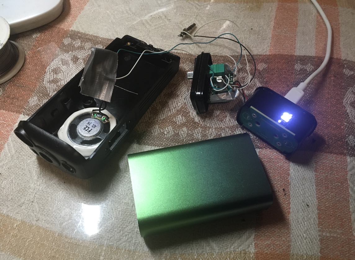

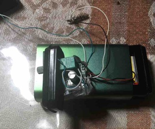

Короче , вот оно...Все совпало.
Сегодня шел ,нашел на дороге электронку , полез в ящик дома за проводами ,и нашел среди запчастей платку с усилителем, который ждал этого случая лет 8, все соединил , на усилке контакты подписаны,и динамик подкинул от рации,все заработало. В электронке оторвал датчики давления и внешние контакты.Динамик любой 4 Ом 1 Вт,или около того.Напряжение на электронке от массы один контакт" -" , и крайнего разъема тестером 3,7 в нашел, припаял "+"здесь на платке зарядки это крайние контакты.Корпус от электронки, все легко собирается.Получается внешний минидинамик.На вход припаеваем один канал ,и на выход с усилка тоже один канал, на выходе выходные каналы вместе соединять нельзя , сгорят !только пробуйте на вход и выход подобрать разные слева контакты и справа , а то могут не совпасть каналы и звука слышно не будет. Сегодня пол дня слушал планшет через аудиоразъем, звук отличный,со включением и регулировкой грамкости ! За 70 рублей ! Потребление 30 миллиампер, емкость аккумулятора 600 миллиампер,на день полной зарядки должно хватить. Только не заряжайте зарядником больше 1 ампера, а то может взорваться , как и любой пауэр банк ,там так и не написано, что мощная зарядка может привести к взрыву пауербанка,и в электронкн можно заменить аккумулятор на более качественный, но пока оставил так. Иногда электронки взрываются,и поэтому лучше хорошо сначала изучите тему.Сам тоже почитаю.Подходит как внешний источник звука с регулировкой для любого МД, но в планах прикреить к штанге и наушникам WS4, для этого и собирал.

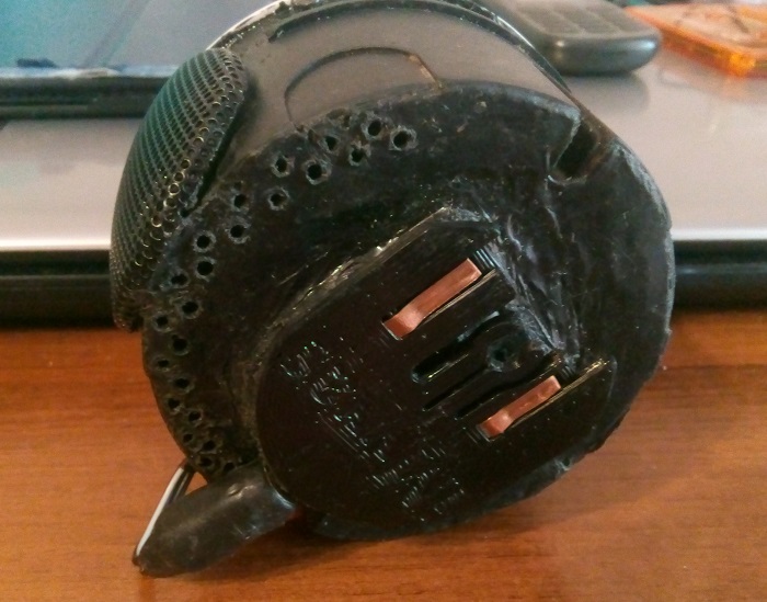

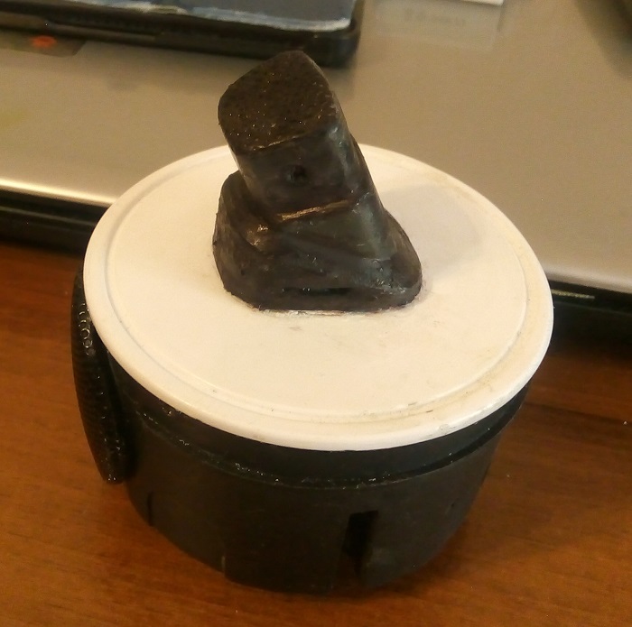

А у меня всё просто совсем прОсто вышло,с блоком озвучки ушей(когда их купил,были всего несколько месяцев...экспериментировал),без заморочек и усилителей;правда-на вид страшноватенько..Зато работало прекрасно на громкости наушников от 6 до 9..
После продажи ушей ВС-4 валяется,никому не нужное, такое самодельное устройство,оказалось(здесь)..
https://disk.yandex.ru/i/MFsXKHEyXVP-sw
https://disk.yandex.ru/i/K9aS5c0qPhWIQw

Не плохая идея, только корпус толстоват. Не много нужно доработать.
