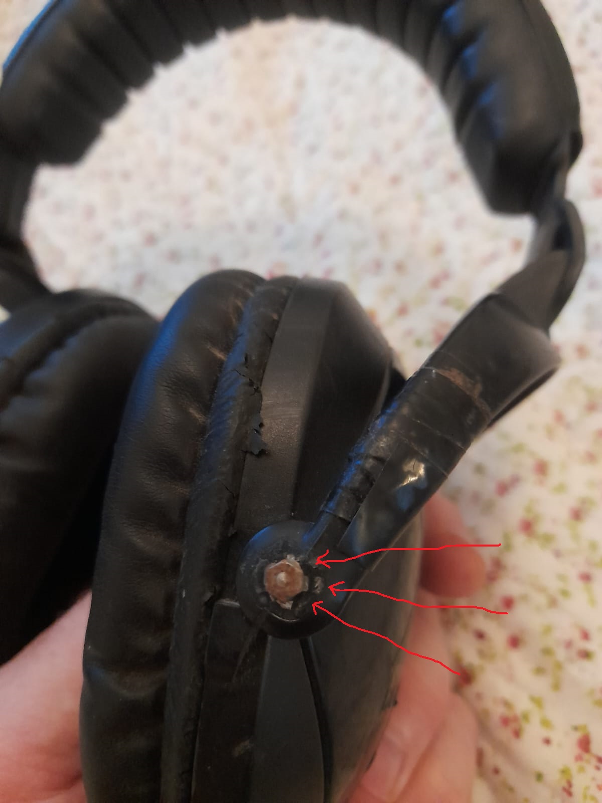

Коллеги, нужна ваша консультация!
Скажите пожалуйста, могут ли быть помехи на катушке Деуса, если на наушниках WS5, был заменён штырёк и вставлен металлический? (фото прилагаю)

QUOTE(Ребровка @ Jan 15 2025, 17:38)
На катушку точно не влияет.
В наушниках, если со стороны штырька проложен провод и он повреждён, тогда из-за замыкания жил в проводе будет пропадать звук.

QUOTE(WaS @ Jan 15 2025, 18:47)
Дело в том, что катушка фонит, постоянно посторонние шумы, я думал может из-за это ремонта наушником?!

QUOTE(Ребровка @ Jan 15 2025, 17:53)
Если катушка глючит в любых режимах и на сниженной чуйке, скорей всего попала вода и нужен ремонт.
