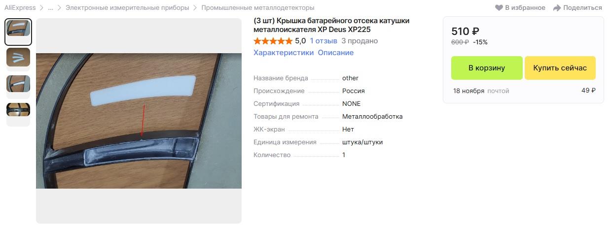

С выбором герметике нужно быть внимательным, что б не купить распространенный кислотный . Я пользовался нейтральным Abro Grey 999

А какую крышку для батарейного отсека в чёрных катушках используете? А то после вскрытия я посмотрел, что-то старая не внушает уже доверия. Планирую выпилить новую, даже на алике нашёл готовые, но я не привык покупать то что можно сделать своими руками, да и цена...

А что может быть не так со старой заглушкой. Если ее аккуратно канцелярским ножом вырезать и вклеить обратно на герметик , будет служить как и раньше верой и правдой. Пластик достаточно толстый, не хрупкий
Герметиком обычно заливают так, что и крышка не нужна...она больше для эстетической функции)
Залейте герметиком ниже крышки и оставьте сохнуть....потом подлейте и крышку на место...что из щелей вылезет,аккуратно уберите и о замене будет напоминать только серая полоска герметика...
При условии что крышку вы вырезали аккуратно, а не раздербанили по кусочкам)
