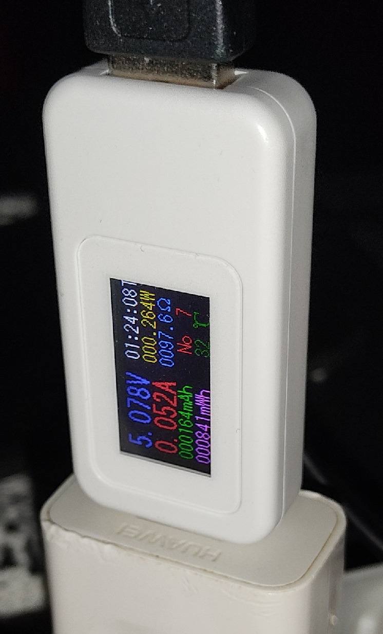

Короче, при комнатной температуре катушка разрядилась за 4 часа полностью. Аккумулятор решил не вынимать а зарядить через USB тестер. Ну в общем увидите всё на фото. Ёмкость уже не та.

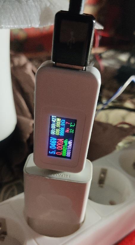

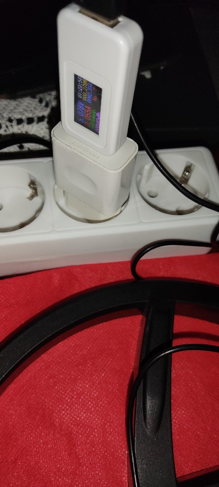

Извлёк я сегодня аккумулятор, на вид не вздут. Разрядил его полностью через китайский зарядник вместе с USB тестером, и зарядил его с 0 до 100 %, времени ушло 9 мин. 42 сек. и акк принял всего лишь 21 mah. Так что проблема найдена. Осталось дождаться когда приедут новые из Китая.

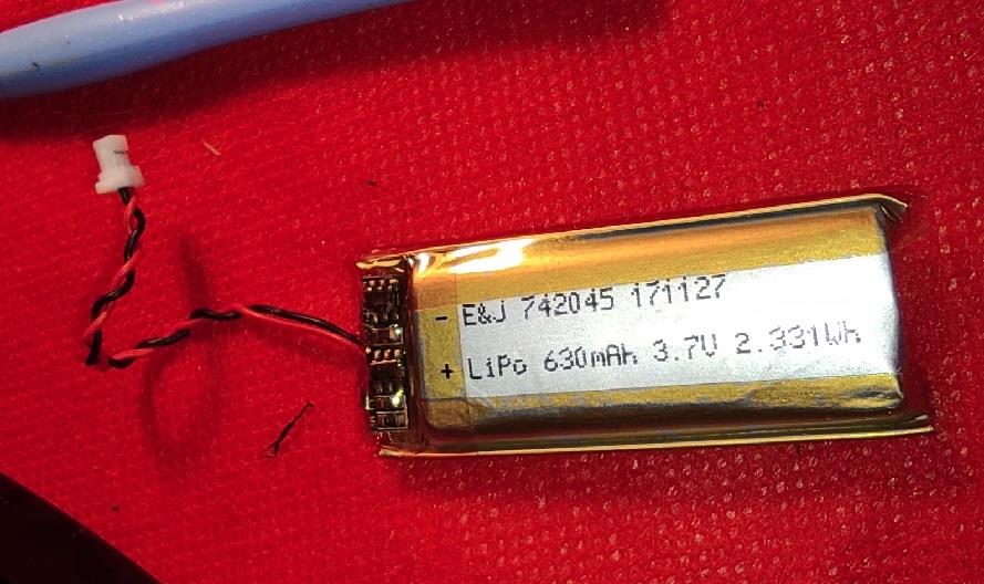

Весной купил на ягодах у весьма старого копарского магазина, что на волгоградке, акум E&J на 630. Свежая дата выпуска. Но как-то быстро он садился, почти как древний с остаточной емкостью в 495. Замерил - емкость снижена на 15% (у нового!) и главное - график потери напряжения отличается от обычного: резкое падение вначале и более плавное в конце. А д.б. наоборот. Что это было? Выпускают барахло? Или отбраковкой торгуют? Или неправильное хранение? Фиг знает как сейчас акумы покупать, лотерея сплошная...
Неизвестно где берут... Могли и левака взять, с просьбой поставить нужные штампы...
А на АлиЭкспрессе вобще в основном барыги, а не производители...скупают старье со складов, старые надписи затирают, а свои шлепают или наклейки клеят, порой остатки старой даже на фото заметно...
