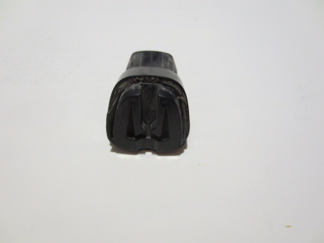

Доброго времени суток.
Поломалось крепление, куда ставится блок управления, где можно купить? может кто сталкивался.
Сообщение отредактировано Снайпер.: Dec 5 2020, 20:13
Istra
post Dec 5 2020, 20:19
Создана #63893
Группа: Супермодератор
Сообщений: 9,711
Зарегистрирован: 1-May 06
Из: село Лучинское.
Пользователь №: 322
Репутация: 949 кг
QUOTE(Снайпер. @ Dec 5 2020, 20:12)
Да практически везде. Данная деталь называется "Держатель блока управления XP Deus". Забивает в поисковик и выбираете приемлемый вариант, начиная от оригинального за 900 рублей и заканчивая напечатанными за 150.
