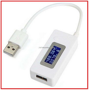

Приветствую коллеги.
У меня такая проблема, катушка блондинка девятка через раз заряжается, лампа горит а заряд не идет, смотрю через такую приблуду. После отсоединения от катушки акумулятора и подсоединения снова заряд идет, но при полном заряде лампа не моргает а горит постоянно. Еще иногда помогает включение при зарядке блока, но не всегда.
Может кто сталкивался с такой проблемой?

QUOTE(gela151198 @ Oct 2 2020, 20:01)
У блондинки в акб отваливаются провода внутри корпуса - отключите акб и потрясите, если элемент внутри болтается, значит точно в этом проблема
..реже ломается провод от акб на вводе в катушку

QUOTE(WaS @ Oct 2 2020, 20:10)
Потряс внутри акумулятора тишина.
Мне кажется если бы проблема в проводе или в аккумуляторе то катушка не работала бы, а она работает нормально. Может проблема быть в клипсе?

QUOTE(gela151198 @ Oct 2 2020, 20:44)
В ремонт часто попадают именно с обрывом провода внутри акб ..элемент не всегда болтается.
Клипса тоже может быть причиной, но её проверить не сложно.
Бывает и грязь на контактах зарядки тоже не даёт катушке нормально заряжаться
Привет. С новья с белой такая ситуация, через раз не показвает что заряжена, замеряю точно такой же, "приблудой". Заметил, что если хорошо протереть спиртом контактные группы катушка- прищепка, то такого не происходит.
Приблуды нет, но визуально похожее поведение ловил на белом эллипсе. Где-то выше в этой теме было предложено решение, мне помогло. Сначала клипсу нужно поставить на катуху, потом воткнуть в вилку в розетку. Снимая с зарядки, всё сделать в обратной последовательности: вынуть вилку из розетки и только после того, как погаснет индикатор на адаптере, снять клипсу. После 1-2 циклов зарядки таким образом катуха перешла в штатный режим. Кстати, с чёрными таких проблем не наблюдал, в какой последовательности не включай.

QUOTE(Magpie @ Oct 4 2020, 22:22)
Большое спасибо!
Реально помогло, стала моргать при полной зарядке.
