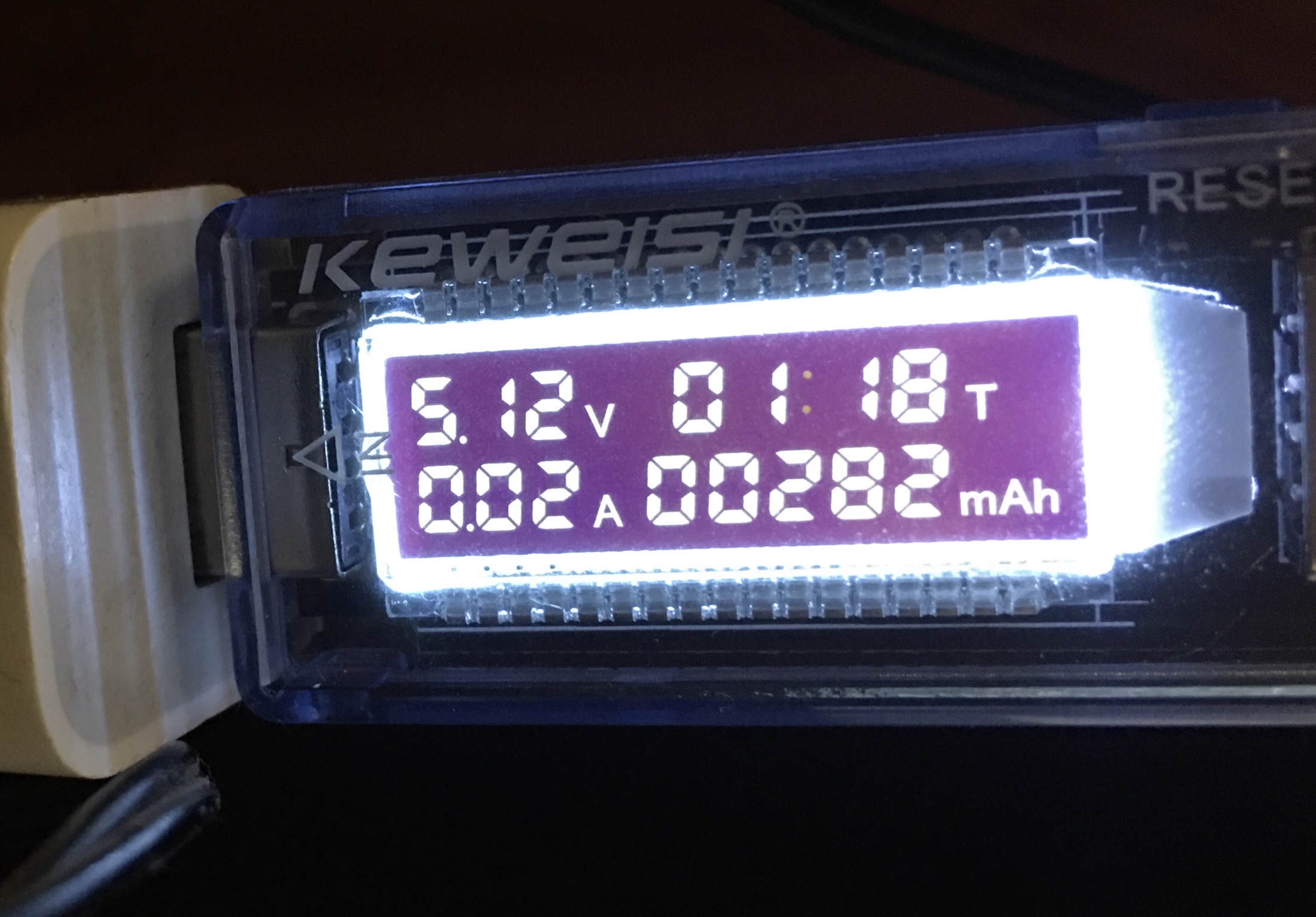

Новая катушка 35. Время работы всего 9 часов. При заряде с тестером показывает, что берет всего 282 мА, вместо 600. У кого то была такая ситуация? Спецы говорят, что или аккум или контроллер барахлит. Причем катушка не сигналит, что зарядилась полностью, а показывает что якобы и дальше заряжается. Но ток больше не идет. А на блоке показывает полный заряд.
Сообщение отредактировано Бээсник: Apr 13 2020, 06:39
У меня, похоже, аналогичная история.
Катушка новая х35 28см, 3й однодневный выход. Вводные: температура воздуха 4-6 градусов. Использовались 2я и 6я заводские программы, преимущественно 6я. За, примерно, 5-6 часов поиска ушло 2 деления. Ток заряда не замерял. Понаблюдаю еще...

QUOTE(AngryFrost @ Apr 13 2020, 12:10)
Вы такой тестер купите. Он стоит 300 рублей.. И посмотрите сколько тока заходит.. Только разряд должен быть полный.. В принципе если копаете мало-не проблема. Просто чаще заряжать надо, или повербанк таскать.
У меня также 4 часа ничего не ушло, а потом дома пока неделю лежала ушло деление, а когда вышел через неделю еще одно ушло за пол-часа, и на третьем проходил часов 5.
Сообщение отредактировано Бээсник: Apr 13 2020, 13:57

QUOTE(Бээсник @ Apr 13л 2020, 13:56)
Повербанк обязательно куплю, потому что обычно выезжаю далеко и на 2-3 дня. Эти однодневные выезды были, так сказать, тестовыми, попробовать новый прибор в деле)
Еще раз Ваш первый пост прочел, нашел небольшое отличие в симптомах - у Вас с индикатором заряда наблюдаются какие-то странности. У меня все Ок.
В любом случае, пока понаблюдаю, может быть, просто так звезды сошлись, прибор хоть и был накануне полностью заряжен (по индикаторам), но все таки прохладно было на улице, да и до конца он не разрядился... Если ситуациия с быстрым разрядом будет повторяться, тогда уже буду искать причины с тестером, благо срок гарантии приличный)
