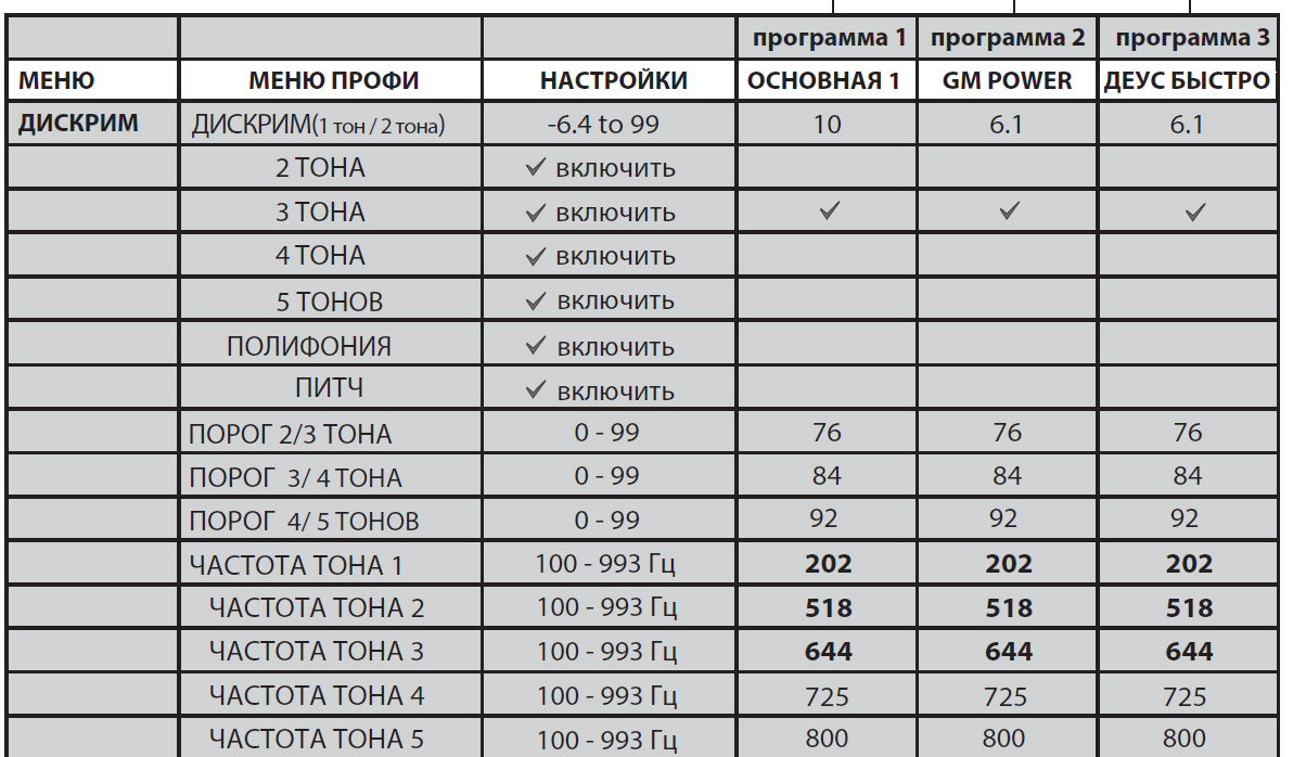

Подскажите может есть у кого схема прошивки программ 5.2 с указанными по программам какая скорость , усиление , тона и тд и тп на каждую программу?

QUOTE(Valysun @ Feb 8 2020, 15:50)
Руководство пользователя стр. 42-45
Конечно есть, у всех, кто скачал инструкцию для прибора с данной прошивкой и там в конце инструкции есть страница "Заводские программы", где все параметры указаны.
Но если вас интересует что то другое, то надо конкретнее формулировать вопрос.
Если есть проблемы с поиском инструкции, то вышлю вам ее на почту.
