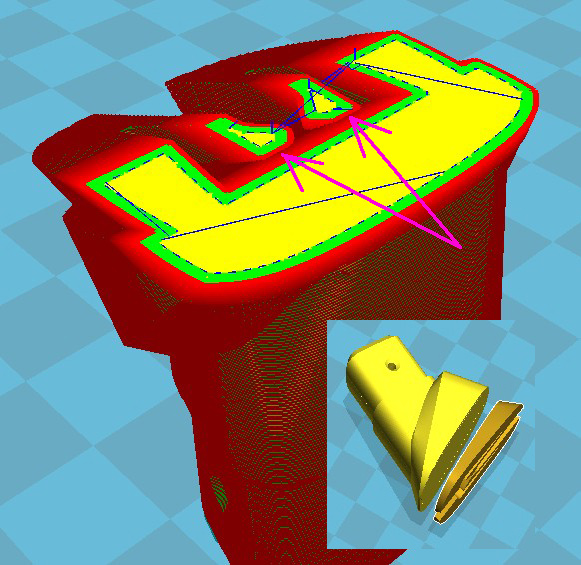

Да, но:
1. моя сломалась намного раньше )
2. Эту модель от уважаемого slyon01 в том виде ,в котором она там лежит, взять, и тупо напечатать качественно при помощи технологии FDM печати будет или очень не просто, или невозможно вообще. Ввиду ограничений самой этой технологии. Я пробовал, если что, и так и эдак, и еще сяк...
На скрине фиолетовыми стрелками показаны области модели, которые должны быть напечатаны на расстоянии друг от друга. Усики защелки должны как бы "висеть" в воздухе. И если они распечатаются приклееными к основе, вся эта шняга не будет работать.
Но это сложно распечатать на практике, так чтобы оно было крепкое и юзабельное.
Гораздо проще поделить модель на 2 части, как показано в углу, печатать их раздельно, а потом склеивать. Так и делает большинство продавцов печатных копытец (или все).
Автор этого варианта пошел похожим путем, ввиду понимания этой проблемы, но сделал крепление ласты копытца еще более юзабельным. Ибо ввинтить 4 саморезика попадая в заранее отпечатанные места куда проще, быстрее и наверное надежнее, чем крепко и ровно приклеить 2 куска криволинейного пластика, которые и прижать друг к другу толком нечем. Правда, мои собственные пробы раньше, приклееные работали годами не ломаясь. Но идея с шурупчиками мне нравится больше !

А в чем сложность взять netfabb обрезать как вам хочется , напечатать и крепить хоть на клей - хоть на винтики .. если чел достаточно продвинут что бы иметь 3Д принтер, то и руки неверное не из одного места растут , что б проделать эту операцию .. biggrin.gif
Кстати - нормально настроенный принтер без труда печатает данную модель , поддержки отламываются легко и не мешают , не одна уже напечатана была для товарищей .

1.Так смотря из чего. PLA - да, не будет проблем с печатью, зато будут проблемы с прочностью изделия. АБС - не будет проблем с прочностью(*с оговорками), но будут проблемы с печатью. PETg - не пробовал, но подозреваю аналогичную АБС ситуацию.
2. Максимальную прочность усики защелки будут иметь при их горизонтальном расположении на печатном столе, = Проблемы при печати воздушного зазора. При ориентации для легкой печати, т.е. угод к горизонтали 60 и больше градусов - прочность усиков на излом резко ухудшится из-за ориентации слоев пластика по отношению к осям нагрузки.
И т.д.
Я тоже их перенапечатал уже, всяких, и по-всякому.

печатаю только абс и петг - никаких проблем не вижу , ориентируйте деталь правильно на столе и все ок будет .
