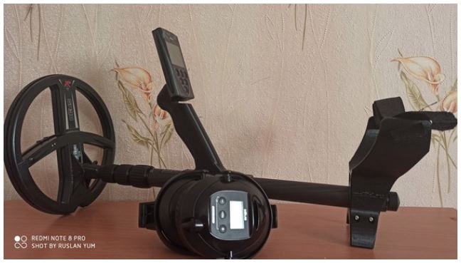

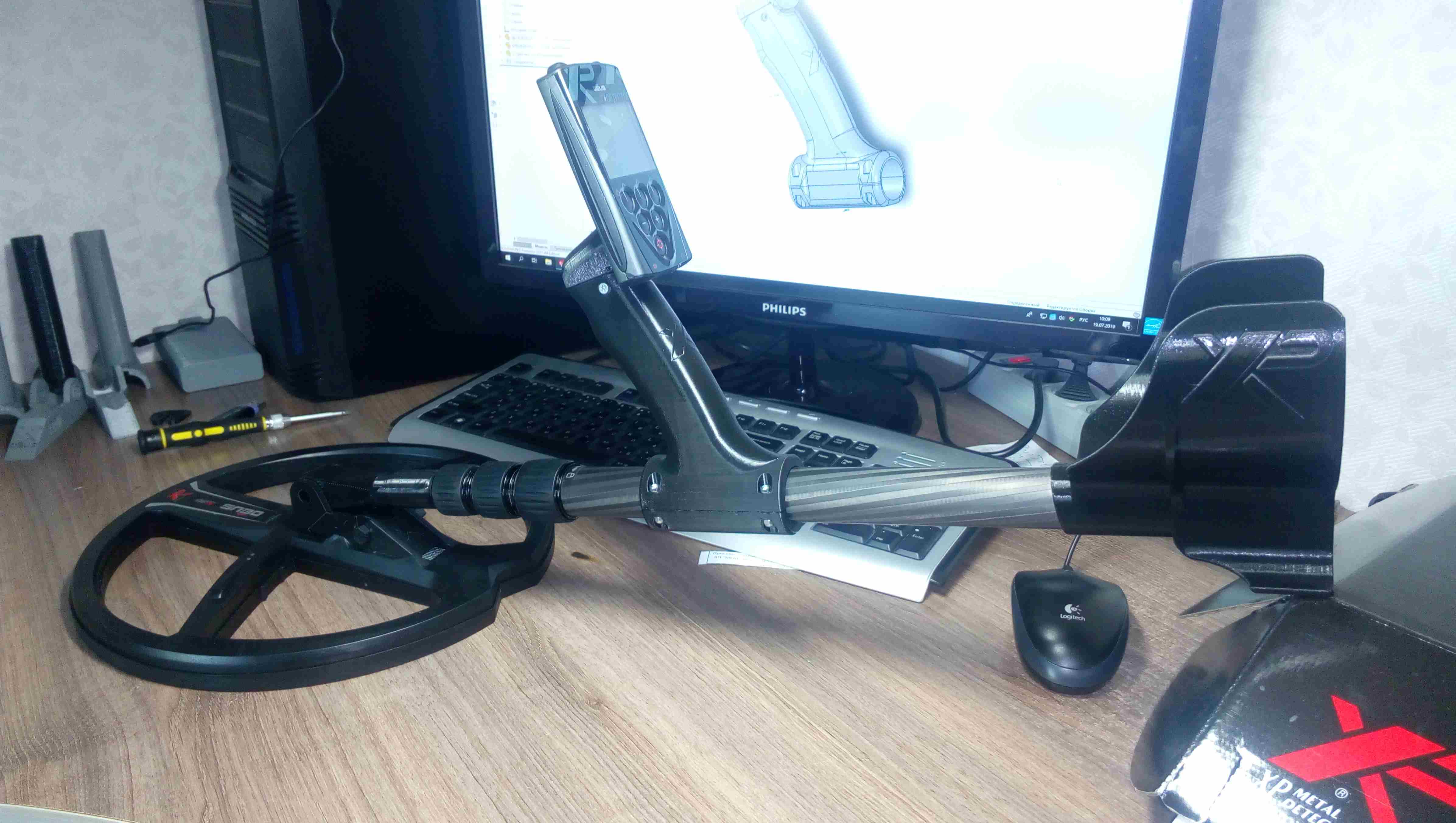

Очередная порция бесплатных моделей для 3 D печати:
https://www.youtube.com/channel/UCv0vbXtIk_..._confirmation=1

Доброй ночи. А какой тип пластика лучше использовать при печати? Или на разных элементах используется разный пластик?
Вроде бы файлы при переходе отсутствуют. По комплекту деус лайт загружены, а по данному видео, пустота)

Я печатаю пластиком PetG.
Файлы есть все (крепление и "копыто" под блок Деус + подлокотник). Рукоять подходит от проекта деус лайт. Так же готовлю наконечники, балансиры, и.т.д Больше информации будет на канале.

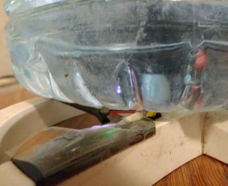

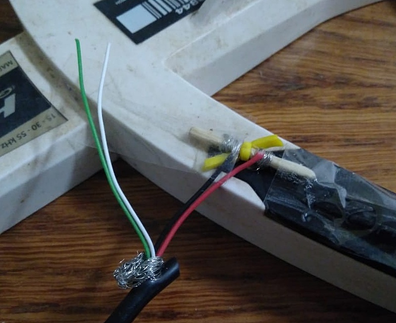

Может кому пригодится как выкрутиться, если остался без прищепки. В общем уехал я в новогодний отпуск, взял прибор на всякий, думал может выйду разок-другой, полного заряда катушки и блока хватит на пару дней. Прищепку по стечению обстоятельств оставил дома. По факту дни стояли теплые, земля оттаяла, коп затянул и стал вопрос с зарядом. С помощью друга-камрада посредством вайбера была установлена полярность контактов - минус ближе к центру катушки, плюс ближе к краю. В жертву был принесен один USB-кабель. Далее с использованием спички, резинки как изолятора чтобы не произошло замыкание, было собрано нехитрое приспособление, которое было зафиксировано скотчем на катушке. Полное замыкание контактов устанавливалось при помощи бутыля с водой. Три раза успешно зарядился и не зря, нашел свой первый полноценный рыжик на бухарской поляне. smile.gif
