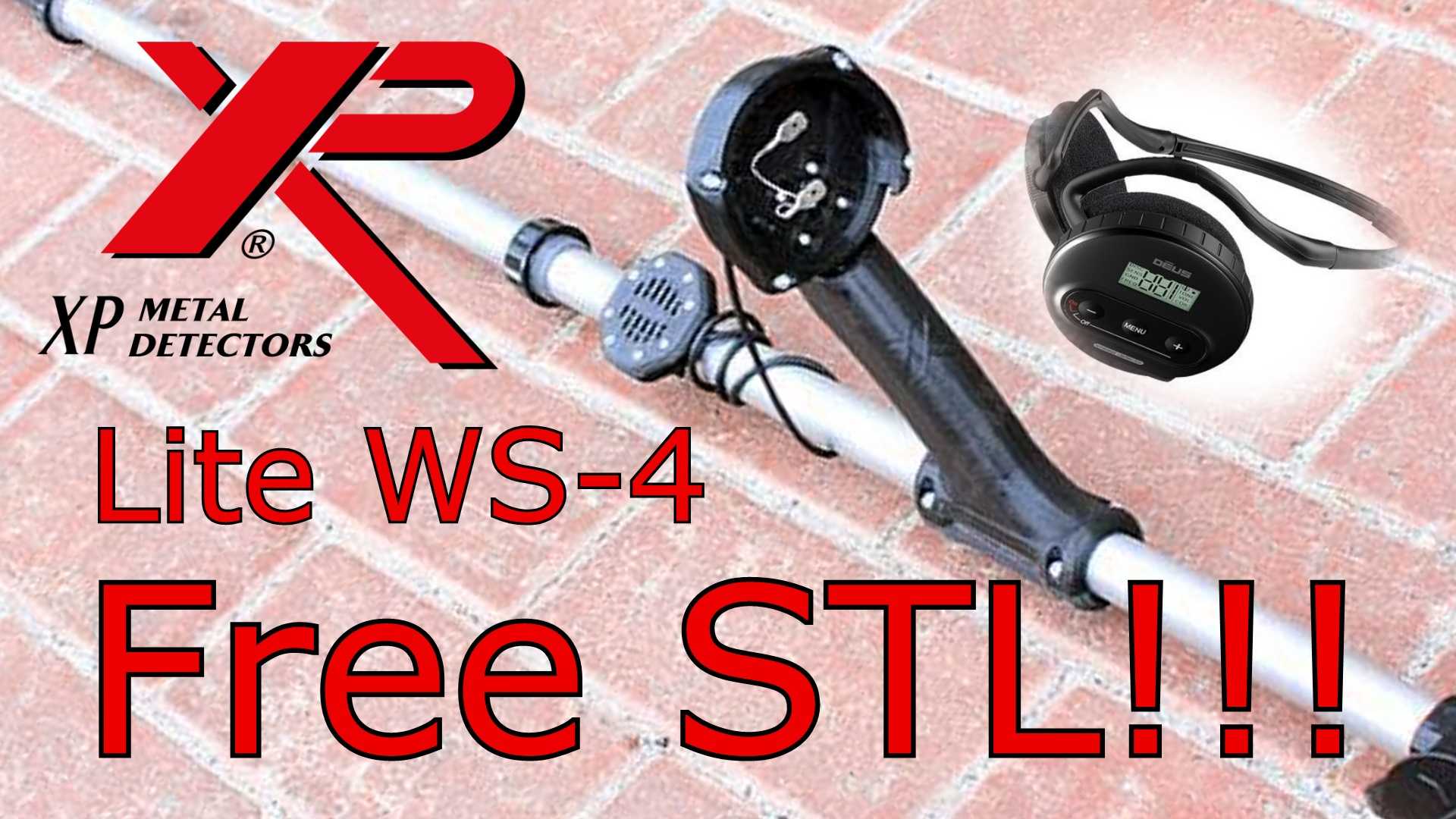

Grommers
post Jan 18 2020, 11:47
Создана #63193
Сообщений: 896
Зарегистрирован: 5-November 14
Из: Украина
Пользователь №: 2,323,068
Репутация: 75 кг
Как и обещал. Абсолютно бесплатные файлы для 3D печати конструктива доступного МД на основе наушника WS-4.
https://youtu.be/ETZf91_DuR0
Материала по XP еще очень много.., кому интересно, видео буду публиковать по возможности.
Сообщение отредактировано Grommers: Jan 18 2020, 11:58
