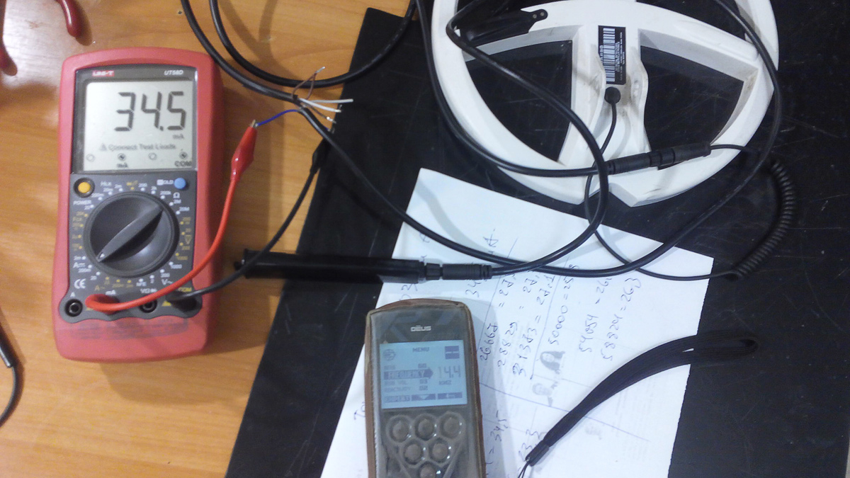

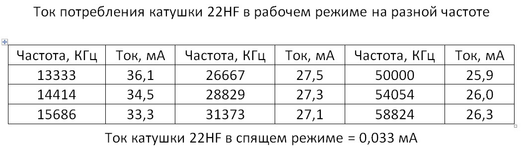

QUOTE(List @ Jan 5 2020, 01:06)
...или аккумулятор, или что-то с самой катушкой, и она больше тока ест. Возьму тестер емкости аккумуляторов, попробую хоть примерно выяснить, что покажет аккумулятор белой...
Аккумулятор я уже показывал, в норме. Теперь проверил потребление тока своей катушки. Как мерял видно на фото, результат в табличке.
С таким потреблением, и емкостью аккумулятора, она должна работать у меня до 30 часов, а не как сейчас бывает, неполный световой день (894 мА/ч / 27,3 мА = 32,75 часов ).
Вывод - глючный контроллер заряда аккумулятора в самой катушке, который не дает ему полного заряда.
Если аккумулятор заряжать отдельно, а не через катушку и ее контроллер, думаю все будет в норме. Проверю позднее
