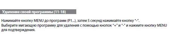

Добрый вечер,подскажите как удалить программы которые сам создал на деус лайт .

QUOTE(копограф @ Jan 4 2020, 21:16)
Добрый.
