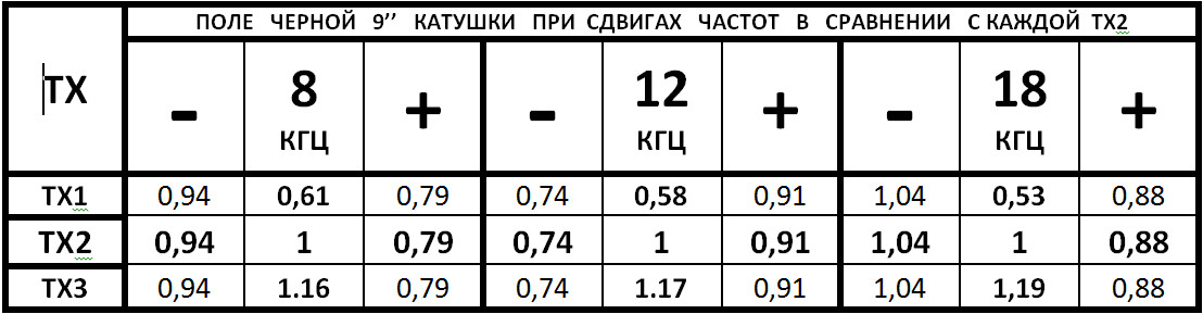

QUOTE(tirk @ Dec 15 2019, 14:14) А узнать на резонансе или нет - довольно легко... QUOTE(scandijinior @ Dec 15 2019, 15:52) Это не покатит. Вот что получается при внесении в поле черной и белой катушек железа, феррита, меди, и куска алюминиевой фольги. Какие мысли будут по этому поводу ? https://youtu.be/7ufWCluJ4Pc Сообщение отредактировано List: Jan 2 2020, 19:14 |

Мы имеем контур с действием на него разными сердечниками. Хотя эксперимент о-о-чень не однозначен по материалам что применены. Для чистоты эксперимента как минимум образцы должны быть одинаковы по форме и объёму(не весу). Фольга имела большую площадь и создавала больший экран излучению. Но очень чётко обозначило что в некоторых случаях ферит приближал катушку к резонансу,ток возрастал. Конечно можно протестить и свои катушки на точность резонанса ,т.е. максимальное излучение при здвигах чистоты выше и ниже заявленных резонансными. Судя по показаниям на одной чистоте излучение прилично менялось при сдвиге. Есть над чем подумать

QUOTE(miij @ Jan 3 2020, 04:28) ...эксперимент о-о-чень не однозначен по материалам что применены...излучение прилично менялось при сдвиге. Есть над чем подумать Очевидно, что ток в датчике поля прямо пропорционален току в катушке. Цель экперимента не измерение точных параметров, а выявление тенденции - в какую сторону меняется ток в катушке при внесении в ее поле ферро и диамагнетиков, на разных частотах. Это видно, и можно предположить, на каком склоне АЧХ, левом, или правом, расположена рабочая точка генератора на каждой из частот, и насколько она близка к резонансу, не так ли ? Любопытно, почему генератор белой катушки ведет себя совсем не похоже, и не проявляет такой зависимости от внесеня в поле тех же предметов... По поводу того, что ток катушки меняется при сдвиге частоты в сторону, это написано даже в инструкции к старым прошивкам и черным катушкам, правда без конкретики. Здесь уже приводили измрения этих параметров в таблицах и я и другие люди, можно найти поиском. Те таблички имеют практическое значение, т.к. вместо трех значений ТХ для каждой из частот, при сдвигах частоты можно иметь 5 значений. например, для 18 частоты это: 1.04, 0,5, 1, 0,9, 1.2 - приближенно. За единицу (1) взято значение тока в катушке при средней частоте диапазона без сдвига на ТХ2. 1.04 от этого тока = при сдвиге частоты вниз, 0,5- при переключении на ТХ1, 0,9 - при сдвиге чатоты вверх, 1.2 - при переключении на ТХ3. Сообщение отредактировано List: Jan 3 2020, 11:02 |

QUOTE(List @ Jan 3 2020, 10:38) Думаю что используется опорный генератор и его гармоники. Т.е. зная кварц используемый легко сказать резонансные чистоты умножая или деля на чётное число. Но даже кварц не всегда долго и стабильно держит параметры. Одно точно что ток сильно возрастает только при резонансе. В кино ТХ никто не менял -------------------- Цель не так важна ,как путь к ней.

QUOTE(miij @ Jan 3 2020, 13:05) ... В кино ТХ никто не менял QUOTE(List @ Jan 3 2020, 11:38) ...Здесь уже приводили измрения этих параметров в таблицах и я и другие люди, можно найти поиском. Это из другого кино, раньше, на моем (и не только) канале можно посмотреть |

Я уже писал - каждая из старых катушек индивидуальна по своим параметрам расположения рабочей точки относительно резонанса, поэтому "фактическое значение ТХ", которое станет после сдвига частоты, можно для каждой катушки только измерить.

По эксперименту с белой катушкой - могу сделать вывод, что Вы были правы, она не резонансная.
На 14 частоте рабочая точка находится ниже частоты резонанса контура, на 30 - выше, причем располагается рабочая точка на уже довольно пологой части АЧХ. Изменения индуктивности, при внесении в катушку сердечников вдали от резонанса достаточно малы, чтоб было заметное изменение напряженности магнитного поля. Да и, как Вы ранее заметили, при гораздо большем аккумуляторе катушка работает меньше времени, что говорит о большей ее прожорливости и, соответственно, работе вдали от резонанса. Да и стабильней она не спроста Ну и еще одна польза от эксперимента - регулировка ТХ сдвигом частоты в белой катушке, так для 14 кГц у Вас при сдвиге влево до упора будет минимальный ТХ, а при сдвиге вправо (от левого положения) он будет постепенно увеличиваться. Причем, ИМХО, эти изменения ТХ будут так же индивидуальны для каждой катушки, как по направлению, так и по величине (как у Вас для 14 кГЦ изменение составляет 8-10%, а для 30 кГц - уже 25%, т.е. рабочая точка на 30кГц расположена ближе к резонансу.) Короче есть над чем подумать и как применить на практике. З.Ы, Если что - все написаное выше только размышления на базе видео и для получения достоверных результатов необходимо разбирать катушку и подключать к ней измерительные приборы напрямую. З.З.Ы. Если белые катушки нерезонансные - сделать на их базе стабильно работающую катушку большого размера значительно проще |
