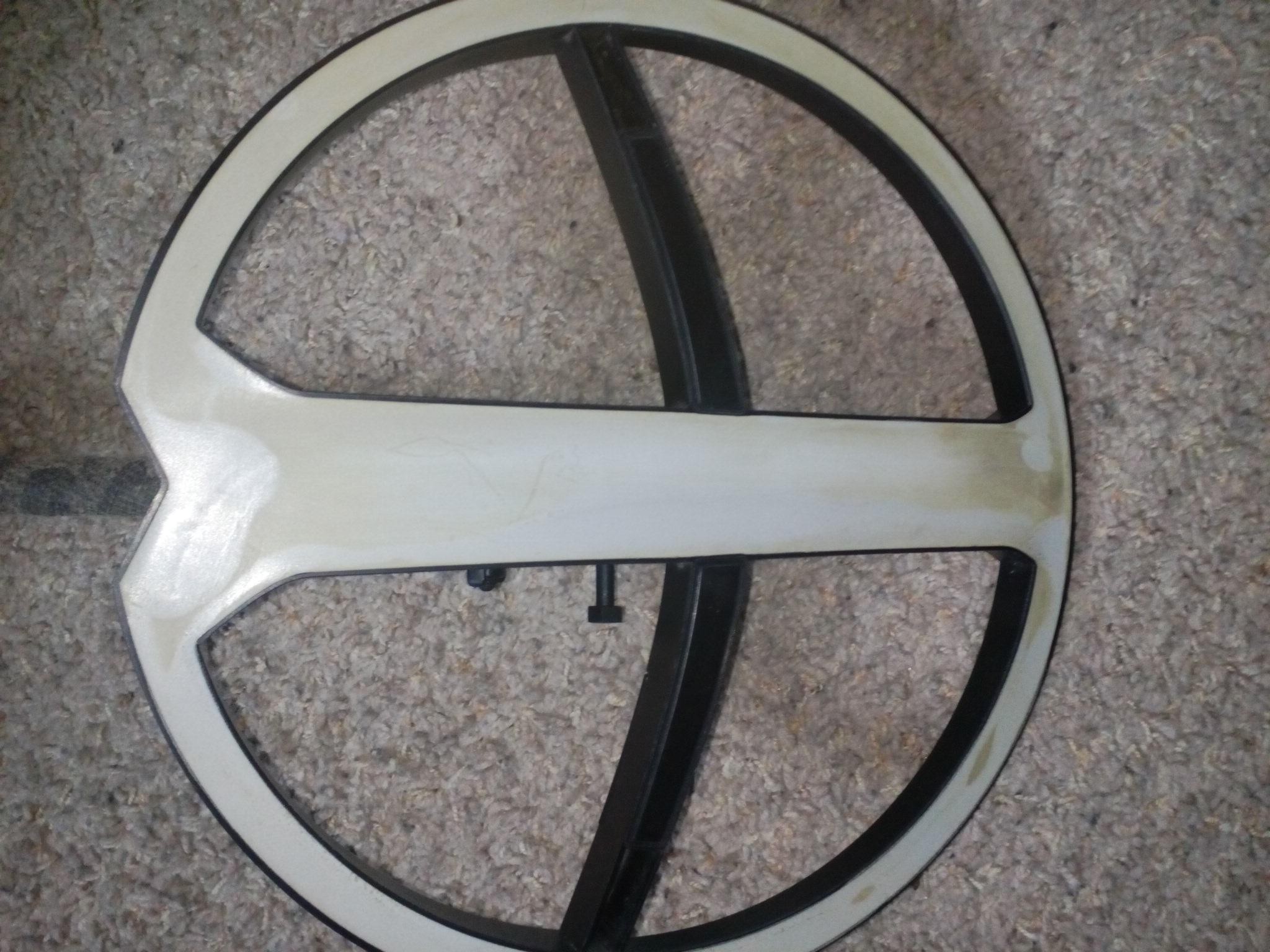

Здравствуйте..
Давно хотел поинтересоваться почему полностью нельзя отмыть заливку катушки (мыл обычным мылом и губкой).
Yuran-vld

QUOTE(drotaverin @ Jan 20 2019, 15:16)
Здравствуйте..
Обычно заливка делается на основе эпоксидной смолы. При высоких температурах смола имеет свойство слегка размягчаться (например на жаре в машине температура может достигать 60-80 градусов) и если под защитой была грязь, то вполне возможно, что произошла адгезия пигментов грязи в поверхностный слой заливки.

QUOTE(drotaverin @ Jan 20 2019, 16:16)
Здравствуйте..
это царапины от песочка

QUOTE(Yuran-vld @ Jan 20 2019, 14:44)
Катушка на жаре не была , купил в октябре.

QUOTE(drotaverin @ Jan 20 2019, 16:26)
Ну может и царапины от песка, может и следы выбросов в атмосферу от выхлопов авто или ТЭЦ, которые оседают на траве и въелись в заливку. Мы же не знаем где вы ищите и живёте, может у вас регион не "благополучный" или вдоль дорог ищите, или много чего...

QUOTE(Yuran-vld @ Jan 20 2019, 15:36)
Можно ссылку на теорию, а то обычно в не резонансных системах из-за отсутствия добротности контура, имеющего пики на резонансе, наоборот приходится увеличивать ток передатчика, чтобы это хоть как то скомпенсировать.
Никаких царапин . Район экологически чистый ...

QUOTE(drotaverin @ Jan 20 2019, 17:30)
После каждого, даже двухчасового копа, снимайте защиту и мойте катушку и такого никогда не будет...а теперь разве что мелкая шкурка поможет.
А для Вас это принципиальный момент?
На характеристики катушки не влияют ни как.
Так у всех,не только у Вас!
