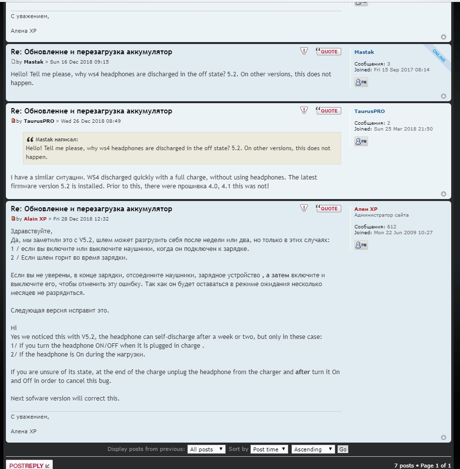

По поводу разряда наушников, отвечает Ален:

AlexApus
post Dec 29 2018, 15:39
Создана #59780
Сообщений: 2,798
Зарегистрирован: 23-July 12
Пользователь №: 45,484
Репутация: 232 кг
QUOTE(Мастак @ Dec 29 2018, 15:18)
Ну наконец то этот полтергейст разрешился.
В общем, как я понял, после зарядки надо включить и выключить.
