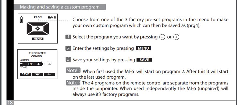

Вот у кого есть MI-6? Я тут обзавёлся в пару к "морковке" и в виду обстоятельств. Пин качественный, удобный, добротный, работает штатно, но вопрос не в этом. Кто подскажет, что значит надпись "Прог 4" на экране Дэуса при работе в паре с пином? Никакое изменение настроек на неё не влияет, что в самом Дэусе, что в пине. Сама по себе надпись тоже, ни на что не влияет. Чисто любопытно.

Ребята, хватит уже голую статистику собирать, какую к ряду страницу. Определённой зависимости проблемы от чего либо так и не найдено. У Васи наушники заряд теряют, а у Пети нет. У Васи 5.2 и у Пети 5.2. У обоих с "б" без "б" или без "б" с "б".
МИ-6 есть, завтра попробую, отпишусь. Что помню, это только то, что делал под себя программу для пина со своими настройками и сохранял через меню.

В 4 можно сохранить изменения и после выключения они останутся, в отличии от первых трех.

QUOTE(Дыназавр @ Dec 22 2018, 21:03)
Так, по-подробнее, пожалуйста. Пин работает в связки с Дэусом только на 7-й собственной программе. На ней он и находится. По другому - не было бы передачи сигнала через пульт и наушники.
И да, изменения сохраняются во всех программах самого пинпоинтера. Их там семь.

QUOTE(Istra @ Dec 22 2018, 21:11)
20 страница оригинальной инструкции про программы в пинпоинтере (18 страница в бумажной версии)
