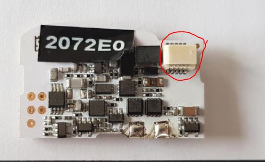

QUOTE(Тихон.я @ Dec 19 2018, 11:58)
И все обозначения на микрухах затерли ..
И релюхи убрали...

QUOTE(-nemo- @ Dec 19 2018, 12:44)
И релюхи убрали...
мне интересно что вот это такое , ни на что не похоже
UPD
похоже на разъем какой-то
Сообщение отредактировано Тихон.я: Dec 19 2018, 13:39

QUOTE(Тихон.я @ Dec 19 2018, 13:32)
Доброго времени.
Возможно оптрон. Сборка из оптопар, заменяющая реле.
С уважением

QUOTE(максмапа @ Dec 19 2018, 13:43)
Доброго времени.
С уважением
Оптопары слишком энергоёмки для такой техники, да и развязка тут не нужна, это, как правильно заметил Тихон.я, больше на разъем похоже, уж WAS то точно знает smile.gif
Доброго времени.
С уважением
маловероятно .. сейчас полно ключей интереснее чем оптроны . хотя хз чего там у францев на уме cheesy.gif

QUOTE(-nemo- @ Dec 19 2018, 13:48)
smile.gif Вы чертовски правы. Со слепу не разобрал. Контакты питания паяны, на обмотки левее нет.
С уважение.
